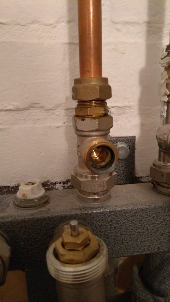

Vloerverwarming inclusief aanvoer blijft koud
Het huis hebben wij pas gekocht. Hoe zou het kunnen dat alles koud blijft inclusief de wateraanvoer? En hoe zou ik dit kunnen oplossen? De pomp draait en de pinnetjes zijn gangbaar.
Zit de afsluiter dicht? Zo ja hoe krijg ik deze open? Alvast bedankt!
Het voetventiel in de retour lijkt inderdaad dicht te staan. Met een inbussleutel kun je die open draaien.
Bedankt hij doet het weer perfect. Ik moest wel een grote inbussleutel kopen (10 mm) maar fijn dat ik het met jullie hulp zelf heb kunnen fixen!
