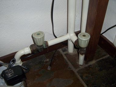

Ik heb laatst de vloerverwarming weer aan gezet na 17 jaar :shock:
vorige bewooners zeiden dat de vloerverwarming zou lekken :shock:
maar de druk bleef gelijk :D Ik weet niet hoe de vloerverwarming is aangelegt, er worden namelijk een paar gedeeltes warm het lijkt me een beetje sterk dat het maar op een paar plekken ligt en het grootste gedeelte blijf gewoon koud :? is hier misschien een verklaring voor

Hoeveel groepen heb je op de verdeler?
Staan alle kranen en voetventielen op de verdeler open?
Misschien moet je de slangen eerst eens goed door spoelen.

Jordi
waar zou ik dat 2de afsluit punt kunnen vinden?
Groeten Jordi
Obelix2
Specialist Witgoed
Achter de voorste slang, zit dan een zeskant dop, die kun je er af draaien.
Maak anders eens een foto van de verdeler.

Zijn dat de aansluitpunten voor de vloer verwarming?
Geen verdeler en extra pomp?
Zit jij soms in een flat?
Dan zou ik er namelijk iemand bij gaan halen die er iets meer van af weet en niet zelf er aan gaan werken,
In een flat zit vaak een vulinstallatie achter de cv, en als er iets mis gaat dan heb je echt een probleem

Zo lijken het 2 lijnen te zijn.
Draai de kranen dicht en koppel ze dan af.
Allen voor de aansluiting op de retour zie ik niks.
Misschien verstandig om toch een bedrijf er bij te halen,
Hoeveel graden stook je?
Want die temp gaat ook je vloer in.
Dit is niet zoals het hoort, ik naam aan dat de radiatoren op de rest van die buizen zijn aangesloten?
Dit gaat niet werken zo (volgens mij) je kunt dan alleen laag temperatuur stoken.

het zijn idd 2 lijn een is voor de keuken en de andere voor de eethoek.
19 tot 20 granden het zit allemaal op elkaar aan gesloten dus ook de radiatoren.

Vreemd, met hoeveel graden water temperatuur stook jij vanaf de ketel dan?
Want dat gaat ook de vloer in zo te zien?!!!!!
Is niet gezond hoor als het zo werkt zoals ik denk dat het werkt

Temp van het water in de ketel loopt op tot bijna 80 graden er komt woensdag een nieuwe pomp in misschien dat, dat iets zegt?
is er gevaar of iets anders gevaarlijks ? dat deze vloerverwarming kan veroorzaken?

Als jij 80 graden de vloer in gaat jagen dan zie ik het zwqart in voor jou tegels, daar kunnen die echt niet tegen.
Al te zwijgen over de gezondheids klachten die er op zullen gaan treden, zoals brandwonden, vocht ophoping in de voeten etc.?!!
Laat hier AUB even een Service technicus naar kijken van een bedrijf!!!!!

Op de plekken waar het warm wordt is het wel lekker warm dus niet te heet zou er in de kruip riumte iets kunnen liggen voor de vloerverwarming?

Misschien een tlv
dat hoop ik dan maar.
Ik zou er iig even naar lateen kijken voordat je er verder mee gaat.
Anders staan straks je tegels rechtop

Wat is een tlv? woensdag komt er een monteur voor de pomp.(in de ketel)

Terug loop ventiel, dat regelt de temp op de retour leiding van de vloerverwarming
