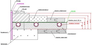

Ik ga mijn badkamer vernieuwen, en vloerverwarming nemen.
Op de 1ste verdieping is de vloer van hout.
Ik wou bovenop de osb platen (dubbele laag?) een bekisting maken om een vloer te storten met gelijk de buizen van de vloerverwarming er in.
Deze stortvloer zou ik dan wapenen met 2 lagen wapening.
Nu heb ik al veel gelezen maar ik heb toch nog wat vragen.
Wat moet ik gebruiken om de vloer te storten?
Zandcement, beton, lichtgewicht beton?
Mijn voorkeur zou uitgaan naar lichtgewicht beton, maar ik las ergenst dat de warmte geleiding hiervan aanzienlijk minder is, en aangezien ik vloerverwarming wil toepassen lijkt me dit wel belangrijk maar ik vindt er niet veel informatie over.
Heb ik wel beton nodig? Aangezien de sterkte nomaal al in de houtenvloer zit?
Ik hoop dat iemand met meer ervaring me tips en advies kan geven.

Het is een mooi systeem dat zeker maar ik twijfel er aan of het sterk is, er komt dan maar 35mm cement bovenop, en dat heeft niet zoveel verband denk ik, op langere termijn denk ik dat dit makkelijker scheurt op een houten vloer.
Je kunt beter sowieso eerst zwaluwstaart platen aanbrengen, en daar de betonvloer op storten.
BenjaminV
Okee, eerst zwaluwstaart, daarop vloerverwarmingsbuizen vast maken en dan lichtgewicht beton er op, erg me best doen om het goed egaal te krijgen dan doe ik direct op het beton tegels lijmen.
Ik denk bovenop de zwaluw 5cm beton?
Hoe bereken je hoeveel beton er in de gleuven van de zwaluw gaat ?

Gelet op de vorm zal dit 50% zijn van een volledig uitgevulde vloer.
BenjaminV
Ah ja eigenlijk is dat niet zo vreemd, dus als ik zwaluwplaat gebruik en ik stort voor 6,5cm beton dan zou ik 5,5cm bovenop moeten komen.

Dat volledig uitgevulde vloer moet in deze tot aan de bovenkant zwaluwstaartplaat. Daarboven moet de hoeveelheid wel 100% gerekend worden.
Zorg ook, dat je de zwaluwstaatplaten niet vast schoeft op de balklaag.
Leg op de balklaag, ook eerst een strook bouwvilt voordat je de platen plaatst.
Plaats ook eerst randisolatie langs de muren, voordat je de platen plaatst.
En leg de platen haaks op de balklaag.

Maar ik lees niets over de afdichting op de randen.
Wel dat je 10mm minimaal aan randisolatie moet hebben.
Maar hoe zorg je dan dat er geen beton vocht langs de randen naar beneden glipt?
Ik zou namelijk echt liever niet me gipsplaten van me beneden plafond verzieken.
Graag jullie tips.
Je kunt eventueel de openstaande randen afpurren.
En als je helemaal op zeker wilt gaan, kun je op de naden waar de platen overlappen en wat kit aanbrengen.
