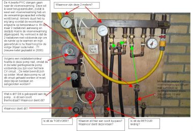

10 jaar geleden werd mijn vloerverwarming afgekoppeld. Nu wil ik deze weer terug aansluiten en renoveren / moderniseren.
De lekke oude pomp wil ik voor een nieuw exemplaar vervangen en misschien zullen er ook andere onderdelen vervangen / gemoderniseerd moeten worden...?
Ik heb een foto met opmerkingen gemaakt - zie bijlage.
Voor elke tip en advies ben ik zeer dankbaar.

Teksten bij de foto zijn voor mijn ogen te klein maar om te beginnen zul je de zwarte (niet difusiedichte) slangen zeer goed moeten spoelen.
Doordat de slangen zuurstof doorlaten ga je na verloop van tijd vervuiling in de slangen krijgen die daardoor dichtslibben en circulatie haast niet meer mogelijk is.
De pomp zul je zeker moeten vervangen evenals de kranen en ventielen op de verdeler.
Ook je verdeler zul je aan een kritische blik moeten onderwerpen in verband met de vervuiling die erin aanwezig zal zijn.
Ten slotte nog een niet onbelangrijk ding!
Je zult je verdeler middels een platenwisselaar aan moeten sluiten op je installatie en de verdeler dan voorzien van een eigen overstort en expansievat, dit omdat de vervuiling in je slangen en verdeler de wisselaar in je ketel dicht zal laten slibben.
De ketelfabrikanten eisen tegenwoordig dat je dit zo aansluit omdat anders de garantie vervalt indien er hierdoor een defect zou optreden.
Genoeg stof tot nadenken en genoeg te controleren dus.
Suc6, René.

Alereerst hartstikke bedankt voor de tips Rene!
Wat betreft de tekstgrotte, inderdaad wat te klein om het te lezen - hier volgt het leesbare gedeelte - ik hoop dat de pijlen van en naar de tekstframes wel zichtbaar zijn:
links boven (1e tekstframe van boven links)::
De 4 zwarte PVC slangen gaan naar de vloerverwarming. Deze wil ik weer terug-aansluiten, zodat ik weer een vloerverwarming heb en de verwarmingscapaciteit volledig wordt benut. Immers duurt het nu erg lang voordat de woonkamer enigszins op temperatuur is. Er zijn maar 2 radiatoren aanwezig en destijds Had ik de vloerverwarming afgekoppeld. Nu vermoed ik dat de 2 radiatoren niet voldoende zijn om de ruimte op te warmen en mijn gasverbruik is nu fraai hoog tov de vorige 30jaar oude ketel…?? (nieuwe ketel geplaatst in 2000)
rechts boven:
Waarvoor zijn deze 2 meters?
links midden (2e tekstframe van boven links)::
Volgens een installatiemonteur hoefde ik deze pomp niet, omdat de in de ketel geintegreerde pomp voldoende zou zijn voor het hele CV circuit... De ketel bevindt zich op zolder. Moet deze pomp nu uit dit circuit gehaald worden of moet deze blijven bestaan en aangesloten worden?
links onder (3e tekstframe van boven links):
Wat is dit? Dit is gekoppeld aan de pomp…is dit een soort thermostaat? Waarvoor dient dit?
links onder (4e tekstframe van boven links):
Waarvoor dient dit?
5e tekstframe naast 4e:
Is dit de TOEVOER?
6e tekstframe:
Waarom zit hier een soort by-pass? Waarvoor dient deze kraan? Is dit voor het bijmengen met afgekoeld verwarmingswater?
7e tekstframe:
Is dit de RETOUR leiding?
8e tekstframe helemaal rechts:
Moet ik de zwarte PVC vloerverwarmingsslangen met luchtdruk op dichtheid testen? Deze zijn immers 10 jaar afgekoppeld….?
