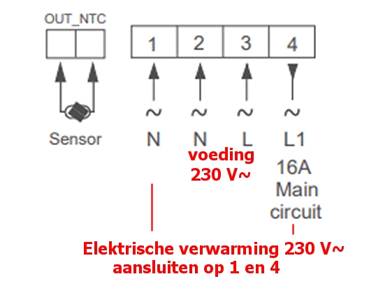

Duidelijk verhaal, fijn om te horen dat het idee in elk geval goed is. Nu nog de betreffende thermostaat vinden, ik vind er namelijk genoeg die geschikt zijn voor elektrische vvw, kun je die ook gebruiken om rechtstreeks een cv aan te sturen of stuur je daar dan een klep mee aan, en zo ja, hoe krijgt de cv dan een signaal dat ie in actie moet komen?
Dit is een aansluitschema van zo'n thermostaat voor elektrische vloerverwarming, hoe zou ik het in mijn situatie dan op de cv aan moeten sluiten?
Op deze thermostaat kunt u GEEN cv-ketel aansluiten.
Ik zal u een PB sturen met een thermostaat waarbij dat wel mogelijk is.
