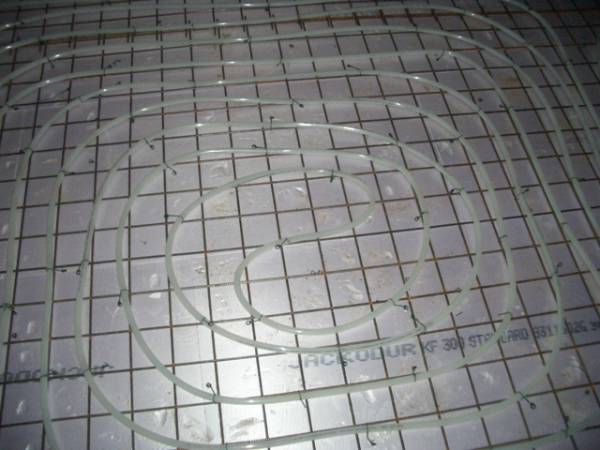

Onze vloerverwarming heeft enkele koude plekken.
Deze koude plekken zijn niet groter dan 1 of 2 tegels en bevinden zich midden in de ruimte (niet langs de randen). Het zijn er op 60m2 4stuks. De locatie is altijd hetzelfde.
Moet ik denken aan lucht in de leidingen, of moet ik misschien de boel eens doorspoelen?
Ik vermoed eerder dat de vloerverwarming in een slakkenhuis patroon ligt, en er in het midden (op het keerpunt) niet zoveel slang ligt.
Jammer, maar niets meer aan te doen.
Theorie:
Praktijk:
