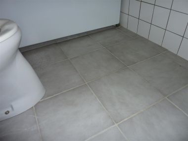

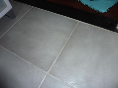

Hallo allemaal,
We zijn van plan om de badkamer onder handen te nemen.
Maar wat is wijsheid? De oude vloertegels laten zitten en hier overheen tegelen. Of de tegels er uithalen, de vloer egaliseren en dan de tegels er in zetten. Ik dacht zelf aan het eerste ook omdat het deel onder het bad verre van vlak is. En met een extra laag tegels we boven de drempel uitkomen. Wat is wijsheid?
Gezien de problemen welke je zelf al aandraagt is het slopen van de oude tegels waarschijnlijk de beste oplossing.
Succes.
