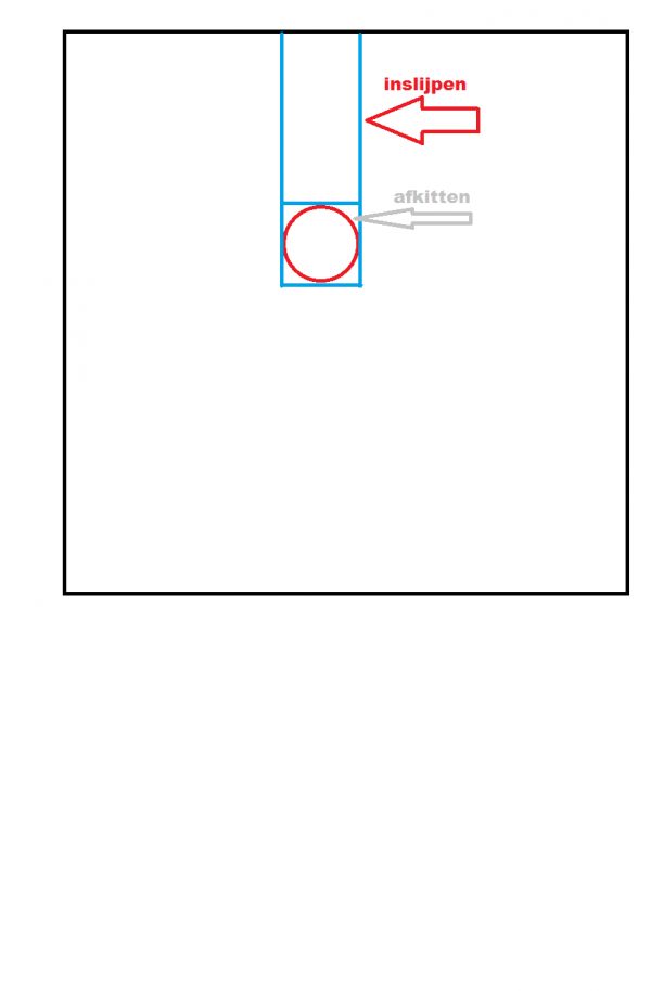

Ik ga een badkamervloer tegelen maar er is een bestaande cv-leiding die de vloer in gaat. Die leiding zal wellicht midden in een tegel uitkomen. Hoe pak ik dat aan?
Ik ga onder de tegels een afdichtpasta en natuurlijk tegellijm aanbrengen. Kan ik beiden tegen de cv-leiding aanbrengen? En moet ik de cv-leiding later met siliconenkit afkitten?
In het hart van de tegel of in het midden langs de kant van de tegel ?

Als de leiding aan de rand van een regel zit zet je die tegel met wat beschermingsmateriaal (bijv. karton) in een Workmate oid en slijpt er aan de betreffende kant een strookje uit met een diamantschijf in een 'flex' (= haakse slijper).
Als de leiding in het midden van een tegel uitkomt zit er niets anders op dan de betreffende tegel door te snijden of te slijpen/zagen, en dan daarin hetzelfde te doen als hierboven beschreven.
Er bestaan wel tangen waarmee je stukjes uit de tegel kunt wegknippen, maar vaak draait dat op een kapotte tegel uit, vooral bij (de veel hardere) vloertegels.
Denk bij het slijpen met zo'n haakse slijper aan gezichts-, gehoor- en handbescherming en denk er ook aan dat het enorm stuift. Dus buiten werken en niet als de was van de buren buiten hangt. :wink:
Na het lijmen van de tegel de eventuele naad tussen de twee helften met normale voegspecie dichten, maar de kier tussen tegels en leiding(en) met sanitairkit (of een andere flexibel blijvende kit zoals een polymeerkit).
Zorg dat bij het lijmen van de tegels de lijm niet tot aan de leiding komt. Dus een kier(tje) openhouden, dat naderhand gevuld wordt met de hierboven goenoemnde kit. Dat voorkomt kraakgeluiden of andere problemen door uitzetten van de leiding wanneer ie warm wordt.

De tegellijm is geen remedie tegen lekken. Geen enkele eigenlijk. Tegellijm plakt maar is niet waterdicht.
Alhoewel ik zelf geen ervaring heb met tegels op een houten vloer (altijd een probleem vanwege de werking van vloer tov. wanden) lijkt het me toch wel raadzaam de waterdichtheid met name te zoeken in gebruik van kimband en kimpasta, dus onder de tegels (vóór je begint met tegelen).
Dan inderdaad zorgen dat de tegellijm niet doorloopt en afdichten met een goede flexibele kit. bespaar niet op de kit, de sitiuatie houten vleor met tegels is naar mijn idee al kritisch genoeg!
Kun je geen betonnen vloertje leggen mbv. zwaluwstaartplaten?
Wat voor soort houten vloer is het, en moet je ook op die vloer douchen.
De tegel bij de cv buis slijp je een sleufje in, ter breedte van de cv leiding.
Het strookje wat je uitgeslepen hebt, lijm je naderhand weer terug na er eerst een blokje vanaf geslepen te hebben, ter breedte van de cv buis.
Als je de sleuf richting de muur maakt, dan zie je er zo min mogelijk van.
Rondom de cv buis afkitten.

Bedankt voor de mooi tekening voor het inzagen voor de cv-leiding!
