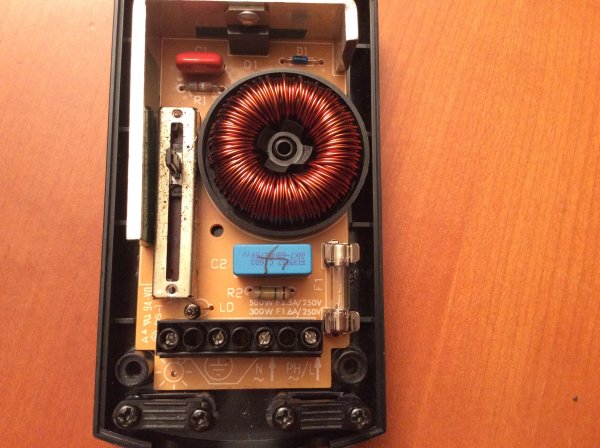

Vloerdimmer aansluiten - in welke gaatjes moeten de draden?
Upupaepops
Er zitten drie draden aan de lamp en stekker. Blauw, bruin en geel/groen
In welke gaatjes moeten deze draden om de dimmer te laten werken.

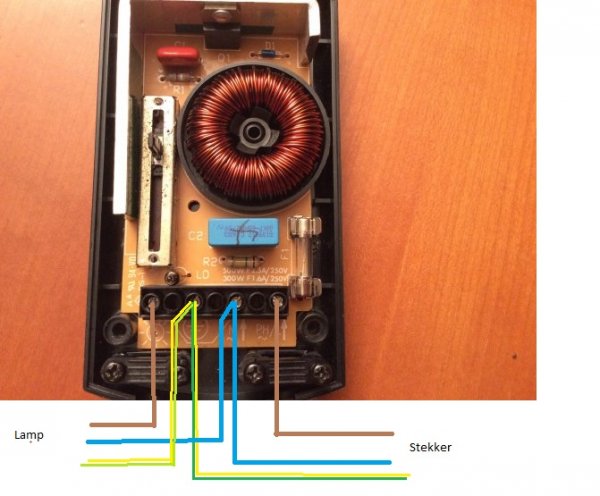

@rie
Tom345
Ik vind het wel een onding dat ze op de tweede klem voor nul en aarde hebben bezuinigd.
