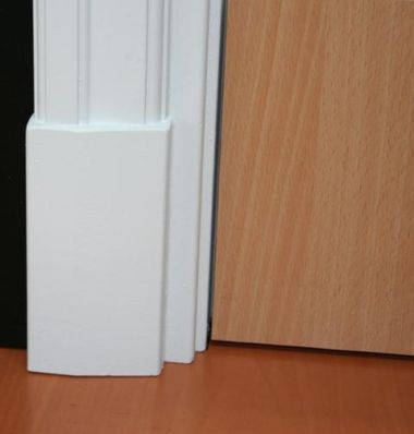

Ik sta op het punt om mijn nieuwe eikenhouten vloer te leggen. De vloer wordt verlijmd op een spaanplaat ondervloer. De oude drempels zijn er nu uit en daar gaat precies mijn vraag over:
- Rondom krijgt de vloer ruimte om te werken, hoe los je dit mooi op bij de drempels?
- Overal liggen nu het spaanplaat, ik was van plan nieuwe drempels ook daarop te monteren. Dat betekent dat ze iets (maar hoeveel dan?) hoger moeten zijn dan mijn vloerdelen, die 2 cm zijn. Deuren zijn geen probleem, die zijn ook nieuw en worden pas later op maat gemaakt, als de vloer en de drempels liggen.
Alvast bedankt.
Ard

    De dorpels iets breder nemen dan het kozijn en er een hoekje uitfrezen. hierdoor kan de dorpel een stukje over de vloerplanken komen.
    Ongeveer 8 mm dikte boven de planken is genoeg.
    Als de breedte van de dorpel neem ik altijd de kozijndikte + de dikte van de koplatten, de dorpel kan dan mooi tegen de koplatten aangewerkt worden.
    De vloerplanken onder de koplatten laten steken en niet er tegenaan dan hebt u alles naadloos weggewerkt.

    Als de andere ruimte niet voorzien wordt van nieuwe vloerdelen kun je de vloer gewoon strak tegen de dorpel leggen. De "uitzetruimte" ligt dan aan de andere zijde van je dorpel.
    Omdat de vloer vol verlijmd wordt heb je sowieso weinig last van krimp en uitzetting.
    De kozijnen kun je oplossen door een "neut" op de stijlen te plaatsen, een soort plintje voor het kozijn dus
    Dit idee:
