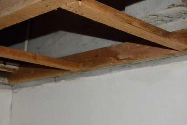

Hierbij een foto van de balk tegen te muur. aan de rechterzijde loopt het nog zo'n 50 cm door. Daar is een schuin dak. Links is nog net een andere muur zichtbaar. Aan de andere kant ervan zit de overloop/trappenhuis. Hier vervang ik plafond en plaats ik zoldervloer wat later (eerst deze ruimte af).
Rechtsboven zie je een verdikking van de muur (met voor mij onduidelijke functie). Op die plek is er geen ruimte voor een extra balk boven de bestaande. De eerste nieuwe balk zou net rechts daarvan moeten komen. Misschien daar maar voor optie 1 gaan.

De bestaande balken zijn inderdaad ca 50x70 (bxh). De balk tegen de muur (op de foto) is 51x73 (bxh). Ze liggen niet plat. Met hoh heb ik me vergist met andere kamer. Voor deze ruimte is dat varierend tussen 55 en 59cm.
De genoemde overspanning van 2,3m is inderdaad bij de nieuwe richting van de balken.
In de oude situatie (oude richting balken) is de overspanning ca 1,45m. Daarin is de balkrichting haaks op het schuine dak, met daarin voor ca de helft van de breedte een dakkapel.
Aan die kant ontbreekt op dit moment een oplegpunt voor balken. De constructie is nu duidelijk alleen bedoeld voor het ophangen van een plafond.
Dus zou ik bij handhaven van de balkrichting sowieso een (raveel?)balk moeten aanbrengen.
