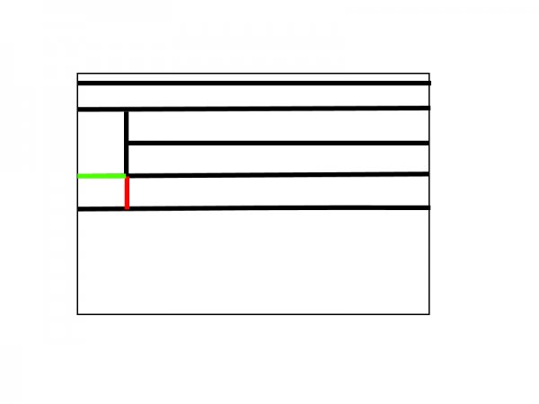

In een vliering van circa 4 bij 2.5 meter moet een trapgat komen. De dragende overspanning is 4 meter, balkenmaat is met de balkenschuif uitgerekend, totaal 5 balken met een HoH maat van 61 cm.
Voor het trapgat moet ik eigenlijk 2 balken onderbreken en een raveling maken. Dat riep bij mij de vraag op of ik dat zomaar kan doen of dat de omliggende balken dan zwaarder moeten worden? Die dragen uiteindelijk dan toch meer gewicht, of zie ik dat verkeerd?

Dat die balken meer belasting krijgen zie je goed
hoeveel dat hangt van de situatie af een raveling dicht bij de muur heeft minder invloed dan trapgat midden in de vloer

Ik heb ter verduidelijking een tekening gemaakt. De dikke zwarte lijnen zijn de balken nu. De huidige opening is voor de trap, maar voor het mooie moet de opening groter.
Het huidige raveelhout wil ik vervangen door een langere, de extra lengte in het rood gemarkeerd. Het groene stuk zaag ik dan weg, waarbij deze balk dan dus ook een staartbalk wordt. De opening zit tegen de muur aan.
Om de overspanning mooi waterpas te hangen heb ik eerst balken tegen de muur gemonteerd, daarna de overspanning met raveelijzers hierop bevestigd.
De vliering heeft geen sta-hoogte (het is ongeveer 1.50 mtr hoog), er komt niet veel meer dan een tweepersoonsbed op te staan. Alle balken hebben een kopmaat van 175*75 (via de balkenschuif).
Vaak worden de balken waar de raveelbalk op steunt, verdubbeld.
Een ruimte zonder stahoogte voldoet niet aan het bouwbesluit als slaapkamer.

Ah, dat van dat bouwbesluit wist ik niet. Dank je wel voor de toevoeging!
De balk verdubbelen of opdikken lukt nu even niet, ik laat het zoals het is.

Sterker nog, er moet ook de juiste trap geplaatst worden. Voor eigen gebruik kan je eventueel zelf dat risico nemen.
Een hoogslaper is een meubel, dus hoeft niet aan die eisen te voldoen. Maar dat ziet er anders uit dan een complete vloer.
