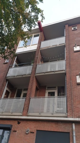

Ik ga mijn voormalig inpandig balkon bij mijn badkamer trekken.
Inmiddels heb ik er al een pui in laten plaatsen.
De betonnen vloer is 10-CM lager dan de aangrenzende badkamervloer.
en natuurlijk niet geïsoleerd, aan de onderkant kan in de winter gewoon de vorst aan.
ik wil een bad gaan neerzetten, dus de nieuwe vloer moet wel dit gewicht kunnen dragen.

Als eerste tip zou ik meegeven om te onderzoeken of je de constructie berekening nog kunt opsnorren om te bepalen of het gewicht een issue is. Een bad met water plus je ondergrond is hier erg van belang.
Anders een constructeur naar laten kijken.
Egaline is hier overbodig. Indien het mogelijk is verdient het de voorkeur om het balkon aan de koude zijde In te pakken. Zo voorkom je dat de kou in je constructie komt.
Ophogen kan goedkoper met eps. beton zou ik achterwege laten, en een degelijke smeervloer van ca 5/6 cm maken. Dit kan prima over eps omdat het drukvat is. Let wel; je riool moet hier ook op afschot in kunnen.
Groet Frans

het gebbouw is uit 1955, dus constructie berekkening zal lastig worden.
de vloer lijkt me meegestort met de verdiepingsvloer, en inpandig dus nog eens ondersteund door muren, ik neem aan dat hij het gewicht wel moet kunnen dragen.
(zie foto)
aan de koude zijde inpakken gaat dus ook niet, dit is dus van mijn onderbuurman.
is EPS ook drukvaster dan PIR? want ik wil een zo hoog mogelijke issolatiewaarde behalen.

Ik ben niet zo bang dat de constructie onvoldoende is. Een balkon moet ook vol kunnen staan met mensen.
- Controleer hoe het afschot loopt en hoe vlak de vloer is. Misschien is egaliseren niet eens nodig.
- Nieuw beton storten is niet nodig, zandcement is voldoende. Als je al vloerverwarming hebt, kunnen misschien de huidige slangen verlengd worden. Of via een RTL-ventiel de cv/radiator koppelen.
Wat ik me nog afvroeg hoe ga je om de de afvoer van het dak. Daar al over nagedacht?
Het afvoer van het dak loopt inderdaad door de ruimte.
Maar deze is doorgelegd, afgekit en afgetimmerd in een koof.
