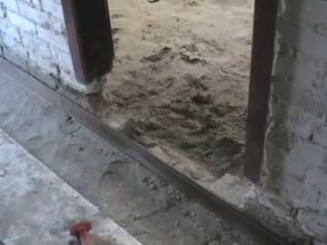

Ik kom er niet helmaal uit daarom een paar vragen (verschillende onderwerpen).
Ik heb de houten vloer verwijderd in 4 ruimtes, hal met aansluitend 3 kamers hier ga ik een betonnen vloer in storten 15 cm met daaroverheen 5 cm isolatie (pir) en 7 cm afwerklaag met daarin vloerverwarming.
Het is de bedoeling dat ik de ruimtes één voor één stort zowel beton als afwerklaag. Alleen hoe doe ik dat bij de deuropeningen ? de huidige situatie is dat de fundering ophoud 2 cm onder de zandlaag waar het beton op komt.
Nu wilde ik daar de muur 17 cm hoog doormetselen zodat ik gelijk kom met de te storten betonvloer.
Daar de isolatie overheen en dan de afwerklaag. Zijn de deuropeningen het zwakste punt voor de afwerklaag? En hoe los ik dat op ? eventueel met bewapening in de afwerklaag ter hoogte van de deuropening ?
