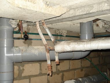

Vandaag begonnen met het slopen van onze wc. Bij het weghalen van de vloertegels, kwam ik een vreemde ondergrond tegen. Het lijkt erop dat op de betonnen vloer zand is gelegd, daarop cement en daar meteen de tegels op gelegd.
We gaan op de wc mozaïektegels leggen, dus een gladde solide ondergond lijkt mij erg belangrijk. Op de huidige vloer is de cement op diverse plekken losgekomen en daar zit zand onder. Hoe kan ik deze vloer het beste voorbereiden op het nieuwe tegelwerk?
Kent iemand deze werkwijze zoals de situatie bij ons aanvankelijk was? Onze kruipruimte zie er als volgt uit, voor een idee te krijgen van de constructie.
De oude tegels, zullen direkt in de specie gelegd zijn.
Alleen heeft de tegelzetter toen de betonnen vloer niet goed aangebrand.
Het beste kun je de hele cementvloer er uithalen, tot op de betonnen vloer.
En daarna een nieuw cement dekvloer maken.
Daarna de mosaiek tegels er op lijmen.
