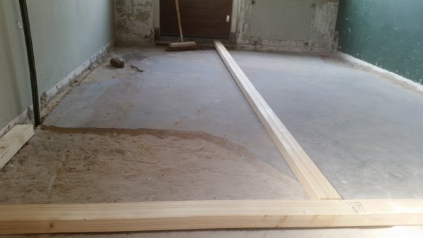

Mijn eerste post hier, ik hoop in het goede deel van het forum.
Ben bezig met een verbouwing van de door mij aangekochte woning, waaronder nu de badkamer.
Nu is de verdieping in mijn woning van beton. in het deel waar de badkamer ligt is zeg maar de betonvloer en een soort dekvloer overheen gelegd. Die dekvloer ligt op bepaalde delen gewoon vast maar op enkele plaatsen heb ik het er al vanaf kunnen halen met mijn handen.
Nu is mijn plan om de vloer gelijk te maken met zandcement oid en daarboven op met Jackoboard of Wedi vloerplaten te gaan werken. Nu twijfel ik even wat ik precies moet bestellen qua afmeting.
De badkamer is 2.95 in de lengte en 2.40 breed. Komt aan een deel nog wel een houten framewerk met isolatie e.d. Mijn doel is om een inloop douche van 1.80 lang te maken en 1 meter breed, en een glazen wand of muur te maken die de boel scheid (zie afbeelding).
Maar nu twijfel ik
Wat voor platen kan ik het beste bestellen, en dan met name de afmetingen? Gewoon een plaat die al op afschot ligt van 1 bij 1,80 en de rest op vullen met normale platen? Of volstata een kleinere plaat die al op afschot ligt.
En houd ik ook meteen al rekening met de scheidingswand of muur die er moet komen?
Graag jullie advies. Als er vragen zijn dan hoor ik het graag.
Edit: lukt me om de een of andere reden niet het plaatje groter te krijgen maar hoop dat het enigszins te zien is
Waarom zo een dure oplossing met wedi platen op een betonnen vloer, is helemaal niet nodig.
Als de oude cement dekvloer los ligt, zul je die er helemaal uit moeten halen.
Dan kun je ook eventueel leidingen verleggen in de vloer.
Daarna een nieuwe cement dekvloer maken, met meteen afschot in het douche gedeelte naar de goot.
Dat scheelt je honderden euro's, en werkt veel makkelijker

Vooral eigenlijk omdat die platen al op afschot liggen en ik dan zelf niet hoeft te gaan klooien daarmee. Heb weinig ervaring met iets op afschot leggen.. Kost wel iets meer maar het ligt dan volgens mij prima..
En de afvoer zal verticaal naar beneden moeten gaan door het beton heen.. Daaronder zit namelijk aansluiting op de rest van het pvc.
Als je dit soort platen op de vloer gaat leggen, zal de ondervloer ook vlak moeten zijn, en op afschot moeten liggen.

Dat begrijp ik niet helemaal. Stel dst ik de dekvloer die er nu ligt helemaal weg haal, en dan met zandcement een nieuwe vlakke laag aan breng. Dan kan ik daarop toch een wedi vloerelement aanbrengen waarin reeds afschot zit. Die platen lopen al schuin naar beneden. Dan hoeft de onder vloer toch niet op afschot te liggen. Voordeel is dat je direct kan Tegelen ook op die platen.

Dit is overigens een foto van de situatie. Hout moet even de omvang van de inloopdouche voorstellen..

Als je de dekvloer er opnieuw in smeert is het toch net zo makkelijk om er even iets afschot in te smeren dan eerst er een nieuwe dekvloer waterppas in te smeren en dan het afschot gaan creëren met wediplaten, lijkt me dubbelop werk en kosten
