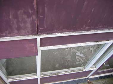

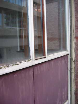

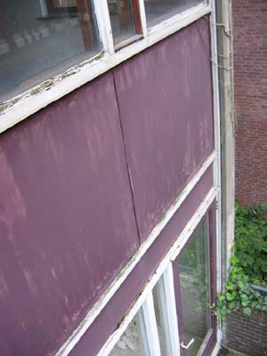

Laatst kwam een aannemer bij mij om eens te kijken naar de staat van mijn kozijnen. Aanvankelijk wilde ik zelf plaatselijk wat vervangen maar de staat bleek toch erg slecht.
We praatten over plaatselijk of geheel vervangen van kozijnen, en toen vertelde hij mij dat het kozijn in kwestie onderdeel is van een zogenaamde vliesgevel, die doorloopt naar de verdiepingen boven en onder mij. Boven mij zit alleen plaatwerk, onder mij zit het kozijnwerk van de benedenbuurman.
Als ik alleen mijn kozijn zou willen vervangen, betekent dit volgens hem dat deze losgezaagd moet worden van de rest en dat de constructie verzwakt. Stel dat de benedenbuurman daarna zelf zijn kozijn wil vervangen, dan valt mijn kozijn naar beneden als hij de zijne weghaalt - tenzij mijn kozijn op een speciale manier verankerd wordt... Al met al een gedoe, kwa kosten maar ook kwa constructie en ook optisch zal het er niet mooier op worden.
Mijn vraag: snijdt zijn verhaal enigszins hout of klinkklare onzin? Ik kan best meegaan in zijn redenatie maar toch twijfel ik...
Ik heb wat foto's bijgevoegd, om een indruk te geven van de constructie.
