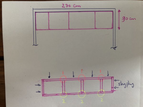

Nu ik de vraag stel, bedenk ik me dat ik de balken beter op de korte zijde kan monteren. Maar dat hoor ik dan graag van jullie of mijn keuzes nog voldoen.
In mijn schuur wil ik een werkbank maken met daarboven een korte vliering om wat ruimte vrij te maken op de vloer.
Ik dacht zelf aan +/- 90cm diep bij breedte 272cm bevestiging van planken met balkdragers aan de muur. Daarop platen underlayment 18mm.
Dacht aan dikte plank 32x150 en balken van 50x150
Is dat ook voldoende als ik de balken dus aan de korte zijde monteer? Dan drie balken voldoende?
Als gebouwd volgens tekening hoe dan beste bevestiging voorste balk?
90cm is niet zo breed, dat kan underlayment wel aan. Dus de balk aan de voorkant is in principe al voldoende. En uiteraard een balkje tegen de muur.
Dwarsbalkjes zijn hooguit nodig als er hele zware zaken op de vliering komen, maar dan moet de balk aan de voorkant misschien ook zwaarder.
