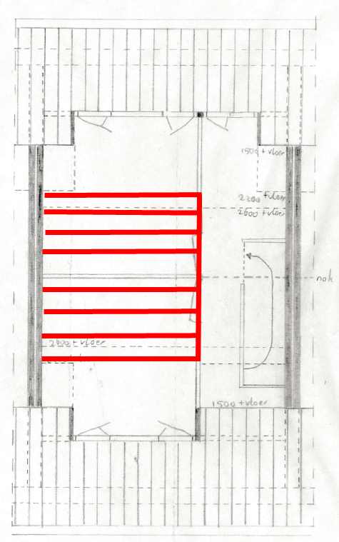

Hallo allen,
In onze woning (bouwjaar 2013) gaan wij 2 slaapkamers op zolder realiseren. Hiervoor zullen komende week twee dakkapel geplaatst worden. De plafondhoogte van de dakkapel komt op 225 uit. De nok van het dak is ongeveer 380-400. Om hier nuttig gebruik van te maken wil ik dus een vliering gaan maken boven de slaapkamers. Op de vliering zullen oa de kerstspullen en andere seizoen spullen komen te staan.
De scheidingswand tussen slaapkamer en voorzolder/overloop ga ik maken van cellenbetonblokken van 70 of 100mm (moet nog even het kozijn uitzoeken die gaat de dikte bepalen). Dit wordt een dragende muur voor de dwarsbalken.
De andere kant van de balken komen tegen de buitenmuur. Deze afstand is ongeveer 320cm.
Volgens de balkenschuif volstaan balken van 70x170 met h.o.h. van 40cm. Zouden iets lichtere balken ook nog kunnen?
Moet op de tussen muur in de lengte van de muur nog een balk komen om de dwarsbalken op te bevestigen of kan ik ze direct op de muur leggen en daarom vast zetten met beugels?
Daarnaast zie ik twee manieren van bevestigen, direct aan de muur met balken dragers of eerst een balk vlak op de muur en daar de balkendragers op. Wat zijn de voor en nadelen van deze twee methodes want daar kan ik zo niks over vinden.
Edit nu met plaatje
Groeten,
Kevin
