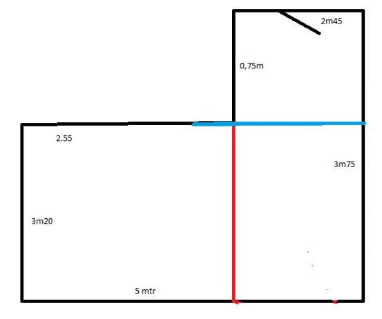

IK wil een vliering op een zolder bouwen.Nu stuit ik op een dilemma.Hoe moet ik de hoofd balk monteren.Moet ik de rode streep als hoofdbalk of de blauwe. (zie tekening)
Alle tips zijn welkom.

De kortste,blauw, is op het eerste gezicht het meest logisch.
Is wel afhankelijk of je daar ook wat vast kan maken wat voldoende draagkracht heeft.
Daar is op basis van deze schets helemaal niets over te zeggen. Geef eerst eens afmetingen van de ruimte en materialen van de wanden.
Vliering is alleen voor opslag?

Het is bedoeld voor kleine opslag.ik heb div maten maar vindt het lastig om deze te plaatsen.maar de lengte van de kamer is 5 meter en de breedte is 3m75.
De muur bij de deur is ong 2m45.

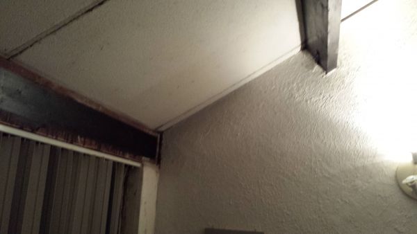

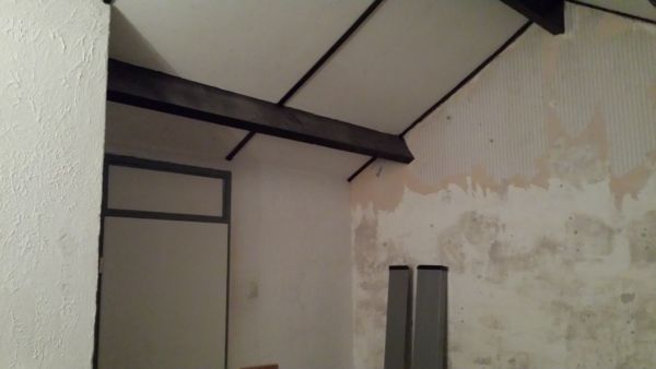

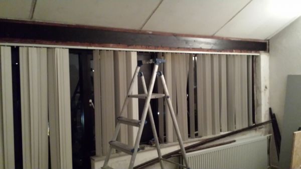

aan de kant van de 5 m zijn er ramen over de hele lengte.daarboven loop er een dikke balk.in het schuine gedeelte lopen nog ook 3 dikke balken , die in de lengte lopen.materiaal van de wanden is beton.
kunnen jullie er wat mee?

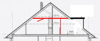

In een doorsnede is te zien hoe de vliering aansluit op de wanden/dak. Je kan een vliering niet aan een schuin dak hangen. Dus we moeten eerst weten wat voor materialen waar zitten. In een doorsnede is dat goed te zien. Kan ook op andere manieren, als het maar duidelijk is.
Voorbeeld:
Als je een plaatje plaatst, haal dan even de witte ruimte eromheen weg.

Z'n plattegrond heb ik niet van mijn huis.ik kan wel een paar fotos plaatsen.
zoiets?
