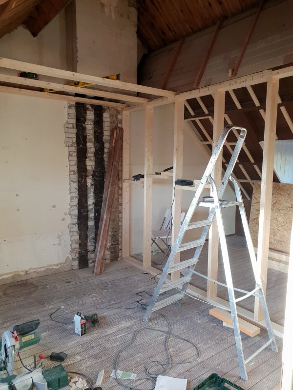

Op dit moment ben ik bezig met het maken van een vliering in mijn woning. Alleen ik heb de balken (44x119) niet juist geplaatst realiseerde ik me toen ik al bezig was. Hierop komen nog OSB platen. De afstand tussen elke balk is 40cm, hart op hart zal zo'n 51cm zijn.
Alles heb ik helemaal netjes uitgemeten en de 3 balken die nu gemonteerd zijn zitten zeer vast. Eraan hangen was geen probleem.
Zie de foto hiervoor:
Nou is mijn vraag, is dit akkoord voor een vliering waar je niet kan lopen en vooral gebruikt wordt voor het opslaan van spullen? Het ''vervelende'' is dat de balk aan de andere zijde op een schuine balk geplaatst is en dat vind mijn afkortzaag niet zo'n succes :)
Ik kan de balken ook nog in het midden aan elkaar vastmaken? Is dit akkoord voor het benodigde doel of toch gevaarlijk?
Alvast bedankt!

Heh bah, voor dit antwoord was ik al bang :p
Maar helder dan is het klaar voor mij en draai ik de balken.
Laatste vraag nog: is een hoh van 50 wel aan te raden ipv 60cm?
Dank voor het antwoord en een goed weekend gewenst!
Als de osb 18 mm dik is, mag de balklaag hoh 610 mm liggen.
Minder mag ook, maar zorg dat je op een deelmaat van 2440 mm uitkomt. Dan zijn de plaatnaden ondersteund.
Plafond dien je ook uit te stroken.
Yes de osb is 18mm.
De naden komen op een balk en de rachels voor het plafond liggen al klaar. Dank voor de tips en de snelle reacties!
