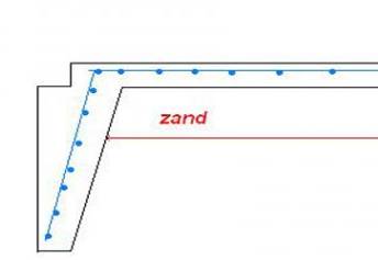

Om te beginnen moet er geel zand van min. 20 cm onder de vloer liggen. Daarna leg je folie en leg je je beton netten met min. 30 cm laslengte op stukken betontegels.
Je kan natuurlijk beton netten laten buigen voor de vorstrand en dan ben je in één keer klaar of je doet het op de manier van Willem.S, maar daar ben je wel losse gebogen staven bij nodig om de min. laslengte te krijgen.
Een voorbeeld hieronder

Met wapening van rond 5 is de kans groot dat je de wapening op de folie trapt tijdens het storten. En voor een plaat van 3 x 10 lijkt mij het verstandiger om rond 8 te nemen.
De afstandhouders van 50 mm zijn geen probleem. Je hebt namelijk de wapening aan de bovenzijde van de vloer nodig bij een vloer met vorstrand.

Ok dank! Ik heb inmiddels 6mm bouwstaalmatten besteld en landbouwfolie. Er komen vaklieden helpen. Ik vraag me wel af of het water geen problemen gaat geven. De "gracht" staat nu vol met hemelwater. Als we die folie aan gaan brengen wordt er nog meer vastgehouden. Ik neem aan dat we dan onderin de vorstrand maar gaten moeten prikken ? "goed aangebracht beton is waterdicht" zegt de betoncentrale. En 10 cm dik lijkt me wel goed aan te brengen. Of daar ook trillen nodig ?

Beton is niet waterdicht maar water ondoorlatend vanaf min. 20 cm dikte. Alles onder 20 cm is lek.

Tis gedaan! Folie onderop, 6 mm vlechtwerk; met draad verbonden; 10% overlap, 3 cm van de kant af gehouden; in de vorstrand stukken vlechtwerk haaks aangebracht; 5 m3 beton erin; afgerijd met plank, "gevlinderd" met plankje. Ik ben super tevreden!
