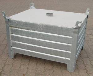

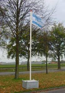

Over de voet. Vind op internet bij verhuurbedrijven wel los plaatsbare voeten. Ik schat dat die al snel zo'n 300kg wegen. Onder de grond zal je een vergelijkbare voet moeten hebben denk ik.
Nadeel van de buis die uit de grond steekt is dat deze exact verticaal geplaatst moet worden, en niet nastelbaar is. Het plaatsen van de mast over de buis kan ook lastig zijn. Wat weegt het ding?
Een kantelvoet lijkt me veel handiger.
