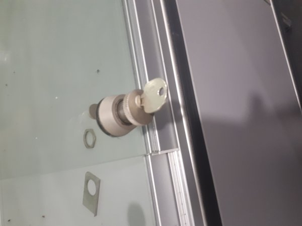

Heeft iemand een idee hoe ik het slot op de foto uit een deur van vitrinekast haal? Heb de moer al los maar hoe krijg ik het gedeelte op foto 1 los. Ik bedoel dat uitsteeksel past niet door het gat lijkt mij
Borgclip losmaken, ringen verwijderen en vervolgens schuin wegdraaien.

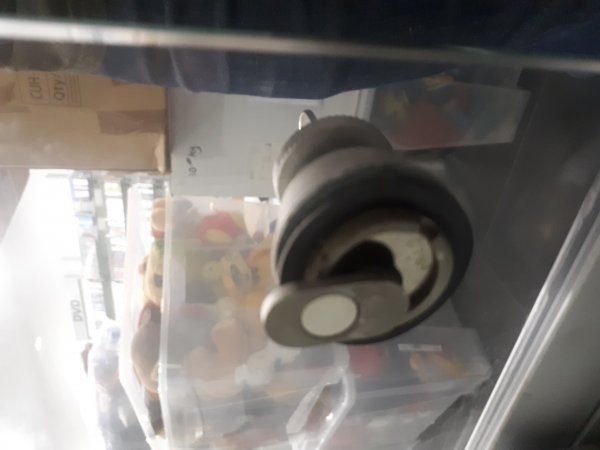

Plaats even een foto van de andere kant van het slotje, als er een borgclip zit zal die waarschijnlijk aan die kant zitten.
