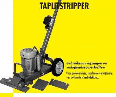

De tapijtlegger kan de betonvloer perfect glad maken voor het leggen, d lijmresten moeten er wel eerst af.

Tja, zo'n machine.... Voor 9 m2? Doe ik maar niet....
Waarschijnlijk is het naaldvilt. Dit ligt altijd helemaal verlijmd en als je pech hebt ook nog met een kunstharskit. Bij het verwijderen beschadig je meestal de betonvloer zodanig dat er niet zondermeer vinyl overheen kan. Elke oneffenheid tekent zoals door Jan al gezegd af. Direct over het vilt heenleggen is ook geen optie, omdat dit niet hard genoeg is. het vinyl beschadigd dan veel te snel.
Je ontkomt er dus niet aan om het oude vilt te verwijderen. Vervolgens kun je de vloer laten egaliseren met een egaline, of als extra warmteisolatie gewenst is kiezen voor ondervloerplaten. Er zijn platen in de handel, die bestaan uit het groene spul dat ook onder tapijt gaat, maar dan met een hardboard toplaag. Deze is hard genoeg voor vinyl.
