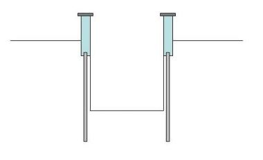

Als ik het goed begrijp wil je zoiets maken:

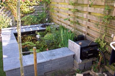

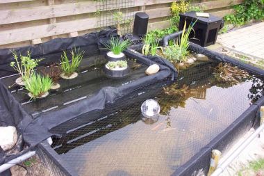

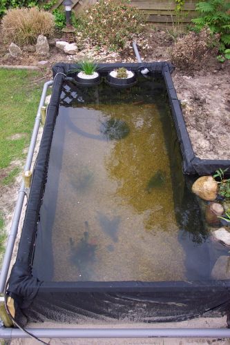

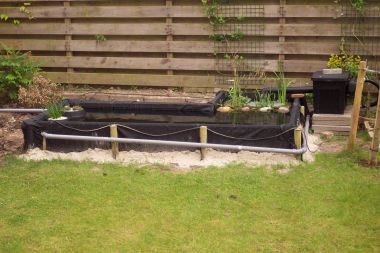

Freek123

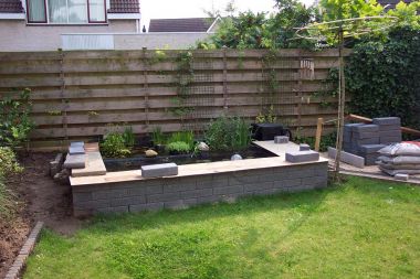

Hier heb ik wat foto's van onze vijver. Ik weet niet of zoiets is wat je bedoeld ( vwb de hoogte van de rand ).
Ik heb gemetseld met betonstenen welke niet te duur zijn en eea is afgedekt met natuursteen.
Onder de stenen heb ik als "fundatie" messing-groef betonranden gebruikt van ca 5 cm dik. Deze heb ik plat gelegd.
Onze tuin is nagenoeg "verzakkingsvrij" dus mogelijk heb jij een andere fundering nodig als je bijvoorbeeld in een klei-tuin moet werken.
Hopelijk heb je zo wat info die je kan gebruiken, Suc-6

Ik heb azobé palen in de grond geslagen, de vijver uitgegraven en plankjes, alles azobé, aan de palen bevestigd.
Vervolgens het folie gelegd, de vijver vol water laten lopen, een dag laten rusten en de folie opgesloten tussen de al bevestigde plank en en nieuwe er tegen aan, de folie zit dan ook meteen vast.
De folie gelijk met de bovenkant afsnijden, er is dan niet te zien dat er folie in de vijver ligt en het oogt natuurlijk.
Een strook zwartzand/klei weggraven, een laag geel zand gemengd met cement, 1 op 8, erin kieperen en daar de tegels op leggen, ze kunnen tegen de planken of deze overlappen.

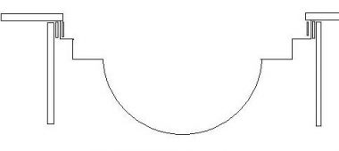

Houd bij de aanleg rekening met de waterplanten die u in de vijver wil hebben, een paar zones met verschillende dieptes is ideaal, zie tekening.
