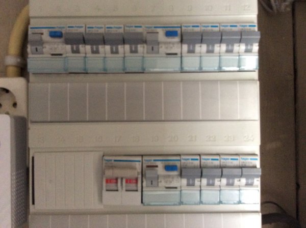

De uv lamp van de vijver doet het een jaar en dan is de lamp stuk en slaat de stop eruit.
De lamp heb ik vernieuwd en werkt prima bij het tuincentrum als we die testen.
Dan kom ik thuis en slaat de stop er weer uit...
Waar zoek ik de oplossing?
Hoe is de lamp aangesloten ?
Op een stopcontact of op een andere manier.
Op een stopcontact, bij de vijver buiten op een speciaal buitencontact.
Maar ik heb het nu binnen gewoon getest en dan propt ie er ook uit.
Voorschakelapparaat ervoor weggehaald?
Zonder vliegt je beveiliging eruit.
Of is het een aardlekautomaat welke uitvalt.
De stoppen bijgevoegd. Een van de gewone schiet eruit en een grijze met blauwe knop ernaast. Die wil dan ook enkel terug als je de hoofdschakelaar uitzet...
Er zit voor zover ik weet geen voorschakelapparaat voor.
Een uv lamp heeft altijd een voorschakelapparaat nodig, meestal als stekkerunit,een vierkant blokje aan de stekker of een dik blok tussen het snoer..
