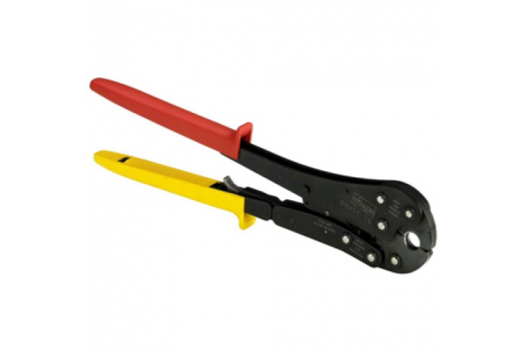

Viega Pexfit Fosta waterleiding 18mm
Ben bij verbouwen van badkamer Viega Pexfit Fosta waterleiding van 18mm uitwendig tegengekomen.
Weet iemand of deze maat en bijbehorende koppelingen nog ergens te krijgen zijn?
Alvast bedankt voor assistentie

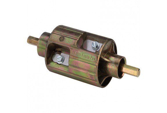

Bedankt voor reactive; kan system wel vinden maar nergens informatie over 18mm buitendiameter. Heb meerdere leidingen in badkamer gemeten met schuifmaat en deze zijn allemaal 18mm.
Je hebt hiervoor de 16 mm koppelingen nodig, 18 mm bestaat niet.
Bij deze leiding, moet je eerst een stukje van de buitenmantel afsnijden, met een mantelbuisschiller.
Dan hou je van de 18 mm, 16 mm over.
Verder heb je ook een perstang nodig.
