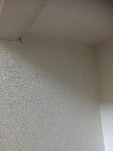

Als eerste wil ik melden dat ik een bouwkundige heb ingeschakeld. Maar die staat niet meteen op de stoep. Dus daarom even dit topic om alvast jullie kijk hierop te vragen.
Tijdens de hittegolf van de afgelopen weken zijn we op vakantie geweest. Alles is in het huis potdicht geweest waardoor de temperatuur natuurlijk enorm opgelopen is. De kaarsen stonden krom toen we thuis kwamen...
Nu valt me op dat op meerdere plaatsen in huis plotseling scheuren zitten in de overgang tussen muur/plafond. Ik schrok me rot. En heb er toch even slecht door geslapen afgelopen nacht. Kan dit te maken hebben met de opgelopen temperatuur of moet ik me zorgen maken om grotere problemen als verzakking van de fundering?
Alvast bedankt voor jullie visie hierop!
Frank
Dat heeft zeer waarschijnlijk te maken met uitzetting van materialen door de hoge temperatuur. Als er geen scheuren in muren zitten dan zou ik met niet te veel zorgen maken.
Maar voor de zekerheid, hoe is het huis gefundeerd en op wat voor grond?

Boertje125
Op de foto staat een typische krimpscheur tussen twee verschillende materialen.
is geen constructief verhaal

Ondertussen is de bouwkundige langs geweest.
Conclusie: typische krimpscheuren dus geen reden tot paniek. Maar aangezien het een oud huis is toch de komende maanden in de gaten houden of de scheuren niet groter worden.
Mochten de scheuren gelijk blijven deze dichtkitten met elastische kit. Als het wel groter wordt weer aan de bel trekken maar dit verwachtte hij niet.

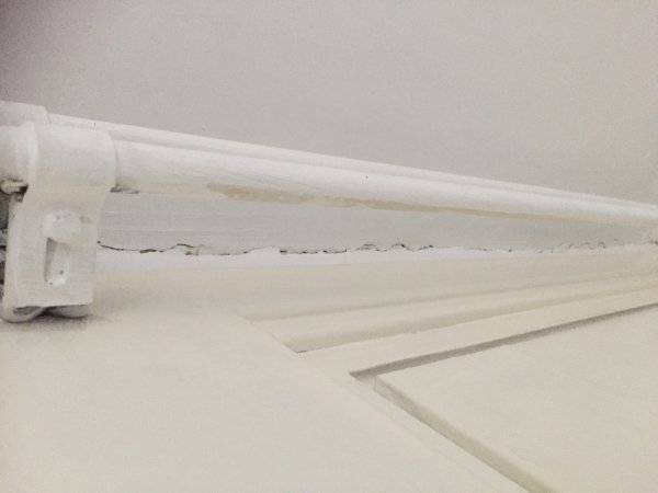

Goed, nog even foto’s van scheuren die er een week geleden écht niet zaten.
Nog steeds krimp?

Frank
Bij de bovenste foto heb ik geen idee waar ik naar kijk.
Bij de tweede foto is er geen sprake meer van een scheur tussen wand en plafondafwerking.
Als die scheur er vorige week niet zat is er misschien wel wat gaande wat Ralph al aangaf.

Rola
Dat plaatje geldt voor een nieuwbouwwoning met betonvloeren en kalkzandsteen wanden, niet voor een huis uit de jaren 30 van de vorige eeuw.
Scheuren dwars door een muur moet je in de gaten houden.
De scheuren op aansluitingen tussen wand en plafond en wanden onderling zijn normaal en horen bij voorbaat al gekit te worden.
