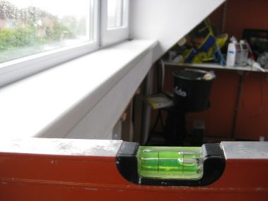

De ramen gaan niet meer gemakkelijk open maar lopen vast, met wat kracht kan je ze nog wel volledig open krijgen (ik heb geen idee of dit altijd al zo was).
De vensterbank staat verre van waterpas.

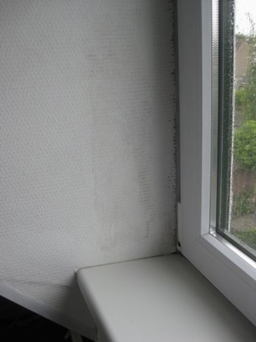

Vochtplekken? aan de zijkant. (kan mogelijk ook regenwater zijn, indien we de ramen niet op tijd hebben dicht gedaan?)

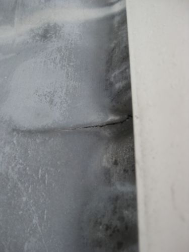

Ik zie buiten twee scheurtjes in de loodslabben. Voor de rest geen lekkage.

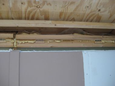

De punt van het dak, na verwijderen van wat gipsplaatjes

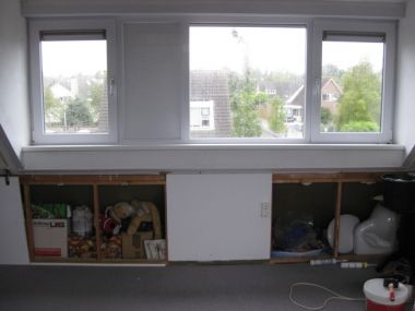

De dakkapel in zijn geheel.
Dit is moeilijk van afstand in te schatten.

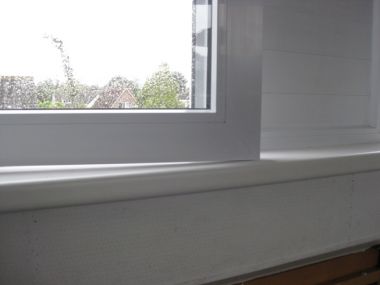

Het kan ook zijn dat de vensterbank strak tussen de beiden wangen gemaakt is. Zonder speling, als deze dan iets uitzet gaat hij bolstaan waardoor het raam er tegenaan komt.
Op de laatste foto lijkt dat ook zo te zijn, maar dat kan ook vervorming van de foto zijn.
Als je een draad spant langs de versterbank zou je het kunnen zien.

De vensterbank staat inderdaad strak tegen de wangen aan.
Ik heb een draadje gespannen en de vensterbank staat inderdaad iets bol. Ook na controle met de waterpas blijkt er een bolling in het vensterbank te zitten.
De scheurtjes in de loodslabben kunnen niet door verzakking komen?
Is de vensterbank niet gewoon iets omhoog gekomen? Waarom denk je dat de dakkapel is gezakt? Om dit vast te stellen kan je het beste meten ten opzichte van vaste punten. Bv. het dakvlak. Als ter plaatste van de kapel het dakvlak is ingedeukt, is de kapel verzakt.
De vensterbank kan je wel terugkrijgen. Als er wat spanning op staat, aan de zijkant wat meer ruimte geven (stukje afzagen). Misschien is een klap met een hamer (balkje ertussen tegen beschadiging) al voldoende om hem weer recht te krijgen.
Die scheur in het lood heeft niets met jouw probleem te maken. Lood kan gaan scheuren om verschillende redenen. Ouderdom, te lange lengtes aangebracht of/en te brede stukken gebruikt.
Het lijkt er wel op dat het verzakt is.
Span eens een lijntje over de gehele breedte van bovenkant van het dakkapel. Op de laatste foto lijkt het er heel sterk op dat de rechter en linker kant (zijwang) aan het doorzakken is.
Dat is idd. vervorming, duidelijk te zien dat dit met een groothoeklens is gemaakt, wat te zien is op deze foto valt geen conclusie uit te trekken.
Op afstand is hier geen goed advies over te geven.
Zoals eerder aangegeven, schakel een bouwkundige in om eerst naar de constructie te laten kijken.
