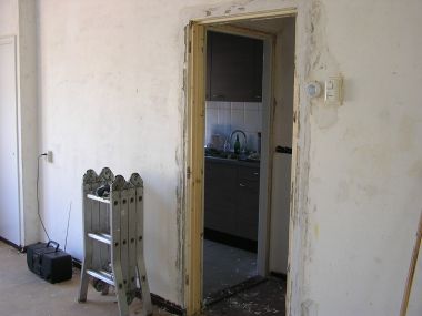

Bij het verwijderen van oude behanglagen in de woonkamer, kwam er een oud deurkozijn te voorschijn, deze was afgetimmerd met spaanplaat, nu moeten de muren gestucadoord worden, en wil ik het deurkozijn verwijderen, en dichtmaken met 7 of 10 cm gipsblokjes, kan ik het kozijn/deurpost zonder problemen weghalen?
het is een draagmuur over de hele lengte van het huis. jaren 60 huis. En op welke manier kan het best een deurpost/kozijn weghalen.
Groet, Amerik van leeuwen.
Als er een latei boven zit, kan het kozijn gewoon weg.
Let op het gaas op de naad straks.
Het kozijn kun je gewoon verwijderen. Als je pech hebt zitten de stenen boven het kozijn wat los en rusten ze op het kozijn. Die zul je dan opnieuw moeten vastzetten.
Het beste kun je het kozijn op een paar plaatsen inzagen tot op de muur en in delen verwijderen. Zo heb je de meeste kans dat je niet onbedoeld meer sloopt dan je wilt.
Bij een dragende muur hoort er een latei in te zitten. Het kozijn vervult nu die functie. Weghalen levert onnodige risico's op!
Dichtmetselen met bakstenen of kalkzandstenen is een alternatief als je geen latei wilt plaatsen.
Het is ook de bedoeling om deze dicht te metselen, met gipsblokken.
Op de bovenverdieping zit op dezelfde plaats ook een deuropening.
Dus weghalen kan, maar dichtmetselen!
Een dragende muur moet je dichtmetselen met baksteen en geen licht spul zoals gipsblokken.
Kalkzandsteen zou ook kunnen, maar dat krimpt en werkt meer dan baksteen.
