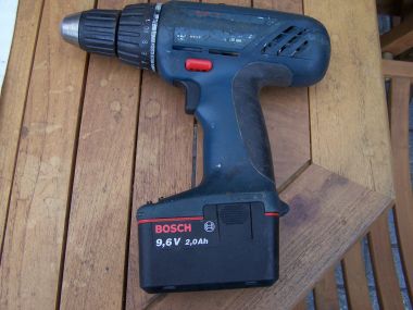

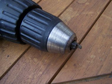

Wie weet hoe je een boorkop van een Bosch 9.6 v accu boormachine kan demonteren??Kan het type niet meer lezen op het etiketje,is afgesleten door gebruik.Er zitten drie tandjes in de boorkop, maar nu is een tandje naar voren geschoten?? Hoe weet ik niet, maar kan hem zo niet terug duwen

Wilt u een foto plaatsen van de volledige zijkant van de boormachine ?
Sommige types moeten namelijk eerst gedemonteerd worden voordat u de boorkop kunt verwisselen.

bedankt voor jullie snelle antwoord, maar ik krijg hem echt niet los.Die schroef had ik al gezien, maar is dit inbus of tokx.ik heb op verzoek van Jan een paar foto`s gemaakt van de machine .Misschien weten jullie dan meer,Maar hij zit echt vast hoor en heb hem al twee dagen ingespoten met WD 40

ik had het wat laat gezien dat je meerder foto`s kon toevoegen ,dus hier nog eentje appart.( Beginneling )
Misschien helpt dat iets meer

De centrale schroef zal er eerst uit moeten, of het imbus of torx is zul je zelf moeten onderzoeken, in mijn Bosch van 7,2 Volt zit een kruiskop schroef.
Maar het is altijd linkse draad!!!
Kun je de bekken nog wel open draaien? op de laatste foto zijn ze niet meer zichtbaar

ik kan de bekken nog gewoon open draaien,maar een bekje komt er altijd het eerst eruit,en zo doende slingert het boortje ook een beetje,Maar zoals ik kan zien is het een inbus,maar hij wil er echt niet uit.ik zit al te denken om de kop maar open te slijpen en hem zo te verwijderen,Maar dan moet ik eerst een nieuwe zien te krijgen??

Vaak is de schroef zo beschadigd dat die er niet meer uit wil, geen grip meer.
Bij sommige types zit er een schroef in waar u de kop uit kunt boren, als u pech hebt is het hard staal, dat kan niet meer kosten dan een boortje van 5 mm.
Zet een inbussleutel met het korte einde in de boorkop vast, met een kleine hamer een korte tik op de inbussleutel geven om de kop los te maken, eventueel een aantal keren herhalen, let op de boorkop heeft rechtse draad.
Lukt dit niet dan het volgende doen.
Zaag het kunststof omhulsel van de boorkop schuin door zover u kunt, dan met een beitel of schroevendraaier het kunststof afbreken.
Met een haakse slijper het metalen gedeelte dat nog op de as zit weg slijpen, raak de as waar de boorkop op zit niet teveel.
