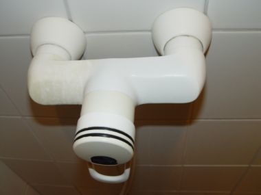

Beste medeklussers,
Ik moet een badkraan verwijderen van het merk Friedrich Grohe, echter is deze niet gemonteerd door mede van wartels, althans, ik zie ze niet, ook niet als ik de muurrozet naar voren schuif!
Ik heb het vermoeden dat deze kraan wordt geklikt op de muuraansluiting!
Wie heeft ervaring met deze kraan?
Bedankt voor de reactie's, helaas geen imbusboutjes te ontdekken op deze kraan, even een foto bijgevoegd, ook als ik de muurrozet verschuif bevind zich hier geen wartel :roll:
Is niet moeilijk die rozetten kan je tegen de klok in draaien en ze schuiven in elkander
zodat er een 3/4 wartels tevoorschijnkomt en dan kan je kraan er af halen.
wel eerst water afsluiten :D
