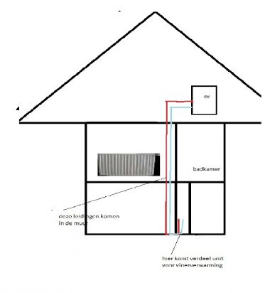

Het volgende. wij hebben een huis gekocht. Waar alle verwarmingsleidingen over de muur heen lopen.
We willen beneden vloerverwarming en daarvoor moet de leiding door de muur heen. Nou wil ik dus heel de leiding in de muur leggen boven en beneden. Daar wil ik een aluflex of wicu slang voor gebruiken.
maar hoe krijg ik hier op de eerste verdieping een radiator op aangesloten.
Daar moet dus een tussenstuk voor zijn die in de muurgelegd kan worden en waar een stuk van uitsteekt om dus een verwarming op aan te sluiten.
Ik wil dit graag gewoon met een aan en afvoer doen.
Is dit mogelijk? zie afbeelding
Sorry als dit een onderwerp is waar jullie het al over hebben gehad maar ik kom er maar niet achter welk tussenstukje ik daarvoor kan gebruiken om een radiator aan te sluiten.
Groetjes en alvast bedankt

Ik snap je punt, geen wicu gebruiken dat is veels te duur voor deze toepassing.
Ik zou vanaf de ketel naar beneden gaan met 20x2 kunststof slang met aluminium inlage.

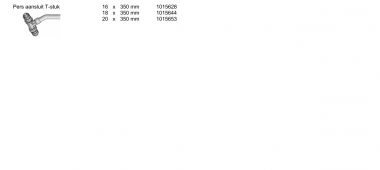

In de muur op de aanvoer en retour pers je 2 x een t-stuk 20x1/2x20 en hier draai je dan puntstukken in om verder te gaan met dunwandige cv buis.

Je moet de t-stukken uiteraard zo plaatsen dat de voorkant van de draadbus gelijk komt met de muur.
Dat is heel normaal hoor, hebben de fabrikanten zelfs speciale koppelingen voor die zo eindigen.
Maar je kan ook een t-stuk 20 rond gebruiken en een stukje slang de muur uit laten komen.
Ik vind de eerste optie netter.
houd je weinig dekking over van je stucwerk op deze manier.
zelf ou ik dan een perst aansluit t-stuk nemen. een t-suk in slang, waar al een stuk pijp aan vast zit, heb j eook geen verbinding in de muur
groeten b
Bedankt voor jullie tips maar ik zit met een ander probleem hoe kom ik door vloeren heen? Want je hebt niet de ruimte om te boren zonder er echt een enorm gat in te maken of wel?
Wat voor vloer is het? beton, hout?
maar met een lange boor en een beetje schuin boren kom je een heel eind.
groeten b
Beton inderdaad. Met wat voor boor denk je? Ik denk dat ik m vanaf de eerste verdieping schuin naar beneden boor en vanaf daar een flexleiding door de muur leg. Door de kamer vloer naar de desbetrefende kast voor vloerverwarming zal dit lukken?
