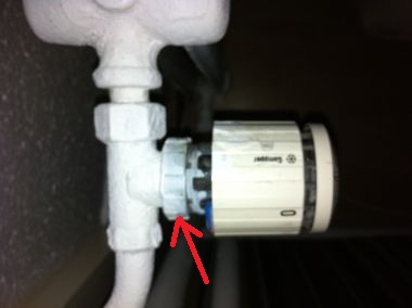

Ik wil graag mijn verwarmingsknoppen vervangen, doordat ik blokverwarming heb kan ik dus niet zomaar even de waterdruk af laten nemen.
Hier een foto van een knop;
Is het nu zo dat ik de grijze moer kan losdraaien om vervolgens de knop er af te halen en er een nieuwe op kan zetten zonder mijn appartement veranderd in een zwembad:? ?
Alvast thanks!
Boudewijn 033
Ja die moer kan je linksom losdraaien, en zal er geen water uitkomen.
groeten b

Dankjewel voor je snelle antwoord! Kun je toevallig ook zien of het een danfoss aansluiting is?
Groet
Boudewijn 033
Nee het is geen danfoss, merk staat erop:)
groeten b

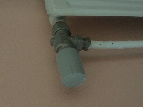

Deze knop is stuk.Ik ben op zoek naar deze knop van Herz.Bij veel zaken geweest maar helaas .Heeft iemand een idee waar ik nog kan kijken?
Freekcv
Bij de bekende zaken zoals warmte..rvice bvb
Clazina
Ik ben bij veel van die zaken geweestNiemand kon mij ermee helpen.
Fmrama
Zoek op thermostaatkraan haaksverkeerd. Dan kom je wel een leverancier tegen denk ik.
Clazina
Dank je. Dat ga ik doen.
Ronny
Probeer eens een standaard thermostaatknop met M30x1,5 aansluiting.
Grote kans dat het past.
