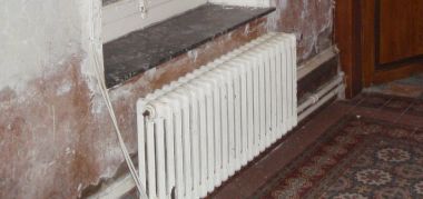

Onze oude boerderij in Frankrijk heeft centrale verwarming met elementen van ruim 20 jaar oud. Ik zou ze van een nieuwe verflaag willen voorzien, maar dat wordt een heidens karwei gezien de vorm van de elementen. Heeft iemand ervaring met het spuiten van verwarmingselementen?
Sorry, ik ben nieuw op dit forum. Ik probeer een foto van een van de radiatoren te uploaden. Als ik direct de eerste keer al niet serieus word genomen, laat dan maar zitten.

Gezien de profielen en het feit dat je er moeilijk bij kunt lijkt me spuiten een goed gedachte.
Als je ze wit wilt, gebruik dan radiatorlak : gewone witte verf kan vergelen door de warmte wisselingen. Bij andere kleuren maakt het niet uit.
Spuiten : veel dunne lagen is beter dan één dikke.

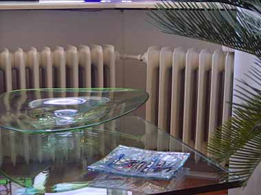

Zo is de toestand nu...het zou niet gek zijn als het resultaat uiteindelijk kan tippen aan de foto van Fiesikus! :wink:
Ik vind het nog moeilijk te zien hoe het ding er uitziet.
Het probleem met spuiten is dat je met een normale spuit niet om een hoekje kunt spuiten.
Als je alle delen van de radiator wilt raken dan moet je tussen andere delen door spuiten. Er zijn zoveel hoekjes en gaatjes, dat je binnen de kortste keren zakkers hebt. Zelfs met dun spuiten, want er zijn altijd plekken die je vaker raakt.
Of je moet heel erg schraal spuiten en dan vloeit de lak ook niet meer en krijg je een oppervlak als schuurpapier.
Maar misschien kan je wel een spuiter strikken om het te doen :-)
Om een mooi resultaat te krijgen zou de radiator gemoffeld of gedompeld moeten worden.
In het verleden ben ik zelf ook wel mee bezig geweest maar het valt tegen om het mooi te krijgen.
Het beste resultaat heb ik gekregen door een plaat triplex o.i.d. tegen de achterkant van de radiator te zetten zodat de verf nergenrs heen kan en overal op geneveld wordt, dat is en klusje dat alleen verantwoord is in een goed afgezogen ruimte.
..maar hoe spuit je dan vanaf de andere kant? Stuift dan de voorkant niet weer aan?
Ja poedercoaten is misschien wel de oplossing. Die lui kunnen ook de oude lak er af halen. Maar ja, dan kan je misschien net zo goed nieuwe radiatoren kopen.
Ik zou het doodzonde vinden deze radiatoren weg te gooien, echt mooi spul.
Alleen spuiten vanaf de voorkant is voldoende, wat er eventueel niet goed geraakt wordt zie je toch niet, spuit je vanaf twee kanten dan krijg je al gauw sinaasappeleffect.
Je moet bij de 2e hands autohandel gaan werken ;-) 'als het van buiten maar mooi glimt'
Ik vind dat je dan ook alles moet raken als je het overspuit. Als je een iets andere kleur gebruikt dan zie je het al.
Sinaasappel krijg je bij te dikke lak maar niet als je van twee kanten spuit. Je moet de radiator dan ophangen zodat je er van twee kanten bij kunt. En een lak gebruiken die niet te snel stofdroog is. Radiatorlak is goed.
Maar ja zoiets doe je niet ff in de schuur.
Het gaat mij niet niet om snel klaar te zijn maar het is onzin dikke lagen verf te spuiten op plaatsen die je nooit terug ziet.
Wachten tot de eerste laag droog is en dan de andere kant spuiten is geen optie i.v.m. de spuitnevel.
Beide zijden direct achter elkaar spuiten levert vaak of zakkers of sinaasappeleffect op bij dit soort radiatoren.
Natuurlijk, wat je niet ziet mag je overslaan, maar de radiator op de foto lijkt me erg open gewerkt, en als je daar omheen loopt dan zie je er wel zoveel van, dat je toch vanaf de achterkant moet spuiten. Of schilderen..
Het voordeel van schilderen is wel dat je dikkere lak kunt gebruiken, dat minder snel zakt.
Het is boevenwerk. Zou een mooie taakstraf zijn, een radiator lakken.
Deze ribradiatoren kun je, als er geen spuitinstallatie voorhanden is, het beste rollen met een kleine viltroller ( 10 cm ) op lange beugel. Onderlaatst 2 van die "taakstraffen" gedaan: een 90 ribs en een 60 ribs.
