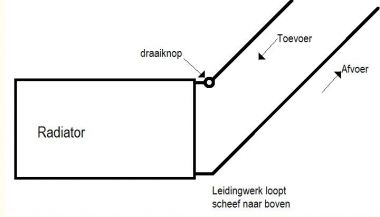

Ik ben bezig met de garage te verbouwen en nu heb ik daar een kleine radiator hangen.
Nu is weet ik niet hoe ik die het beste kan loskoppelen.
Onderstaande (beetje slecht) tekening is hoe het eruit ziet in de garage.
Ik ga er van uit dat natuurlijk die temp. regelknop dicht moet maar hoe kan ik die onderste het beste doen want die zit aan het systeem gekoppeld zonder afsluit mogelijkheid.
Moet ik daar een dop op draaien of prop in doen?
Moet ik de verwarming in huis uitschakelen ?
Aub enige tips aub :)

Je moet eerst de ketel uitschakelen (stekker eruit)
dan de gehele installatie leeg laten lopen bv aftapkraan aan de andere zijde van de garage radiator.
Als de radiator leeg is, radiator verwijderen en tussen de retourleiding gelijk een voetventiel plaatsen.
Voetventiel dicht zetten, op de radiatorkraan een dop op draaien voor de zekerheid en dicht zetten.
Installatie weer vullen en goed ontluchten.
Stekker erin, opstoken en nogmaals ontluchten en zonodig bijvullen.
Succes

Nou hij komt namelijk wel weer terug op zijn plaats, maar hij moet even eraf om een nieuwe wand te plaatsen, hooguit 1 uurtje.
Dus dan denk ik dat die dop eraf kan blijven.
En zoeen ventiel welke maat moet dat normaal zijn? zag ergens op een koppeling 15 din staan is dat het?
Sorry voor al die vragen , maar heb er nooit mee gewerkt.
Hoeveel water zou in het systeem ongeveer kunnen zitten wat retour komt?
Joost1113
Dan nou ik niet zo moeilijk doen met voetventielen maar gewoon losdraaien en weghalen, wand plaatsen, en weer terugplaatsen.
Hoeveel water eruit komt? ligt een beetje aan hoe je installatie eruit ziet. Als ze schuin weglopen en het hoogste punt bijvoorbeeld het plafond zullen alleen de radiatoren van de 1e verdieping en hoger leeglopen.

Zal hem maar gewoon met een slang naar buiten leiden en leeg laten lopen.
