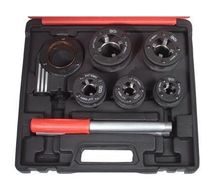

Poster
Dit zijn de sets die u b.v. kan huren/kopen voor het
gas-draad snijden.
