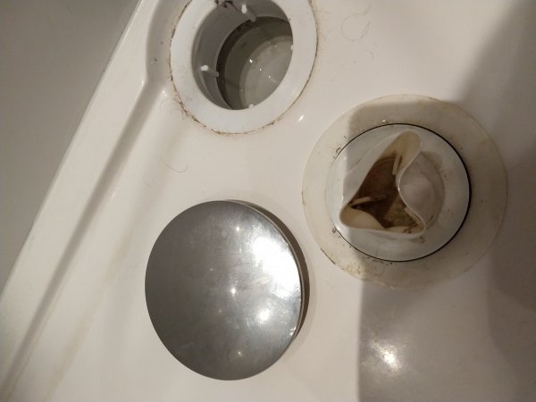

Beste,
Door iets te warm water door onze afvoer te gieten is een deel van onze douche afvoer vervormd geraakt. Alles past nog, maar sindsdien lijkt de afvoer zichzelf af en toe vacuüm te trekken en loopt het water niet meer weg.
Zonder het vervormde stuk loopt alles perfect weg.
Het is mij niet geheel duidelijk hoe het vervormde onderdeel heet en of ik dit gewoon los opnieuw kan kopen zonder een heel nieuwe afvoer te installeren.
Alvast bedankt voor jullie reacties.
Dat is het materiaal, staat er niets aan de onderzijde van het zilver kleurige deksel?
Als het door hoge temperatuur vervormd is kun je hem ook weer in de oorspronkelijke vorm terug krijgen denk ik, tenminste is het bij pvc zo.
Voorzichtig met een elektrische verfföhn terug vormen zou mogelijk moeten zijn.
T'is misschien het proberen waard.
Hoe ziet dat ding van de zijkant uit en verchr dop zodat dat misschien helpt om het model te vinden.
is dit een stoomcabine waar de afvoer is in geplaatst?
of onderste stuk in kokend water zetten en rustig in zijn model proberen terug zetten
