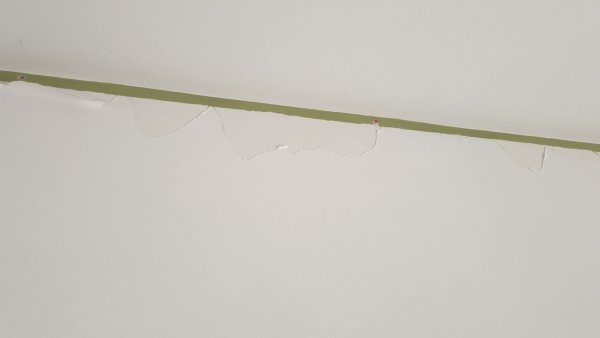

Heb net appartement gekocht en wou muren schilderen, maar ik zie dat elke muur aan de bovenkant begint af te scheuren (zie foto's) door het aftrekken van kaderhouders.
Het lijkt op papier maar het zijn eigenlijk verschillende verflagen die over de jaren zijn aangelegd en afscheuren.
Hoe pak ik dit best aan om alles over te schilderen?
Moet ik de grote scheuren afsnijden en afschuren, en dan plamuren of gewoon primer over doen om alles glad te strijken? Ik wil het kunnen verven zonder dat deze afscheuringen en oneffenheden te zichtbaar zijn. Welke producten heb ik best nodig?

Met een plamuurmes alles eraf steken wat los zit, doe je dit niet dan komt het met een nieuwe laag verf alles los.
Daarna heb je 2 opties, randen glad schuren en schilderen, maar helemaal onzichtbaar wordt dit niet, of alle verf eraf. Eea is ook afhankelijk van hoeveel er los zit/komt.
Na het los steken licht schuren en verdunde latex erop, hierna met een muurvuller glad maken en de randjes schuren, de randjes worden bijna onzichtbaar.
Wat wij altijd in deze situatie doen is de loszittende delen verwijderen, lichtjes de randjes opschuren, vervolgens met een lichtgewicht vulmiddel(te krijgen in elke bouwmarkt) plamuren op de plekken waar het losgekomen is.
In deze situatie zou ik van plafond naar onder plamuren zodat je ook de gehele overgang wegkrijgt op deze manier.
Vervolgens 1x voortexen, laten aandrogen en dan de gehele wand afwerken.
Bedankt voor alle hulp. Het is gelukt, een deel eraf geschraapt met plamuurmes. Fixol gebruikt om glad te maken, polyfilla erop en dan primer. Is netjes in orde.
