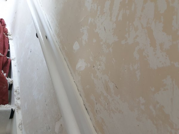

Goedemiddag,
We willen het trapgat gaan kwartsen. Nu hebben we al het oude stucwerk er afgehaald voor zo ver mogelijk en alles netjes voorgelijmd.
Zodra we gaan kwartsen met de roller, laat het vrijwel gelijk los. Met de blokkwast iets minder.
Heeft iemand tips hoe we dit het beste kunnen aanpakken?
Zie de foto van de situatie.
Alles was droog inderdaad, voorlijmen is vorig weekend gebeurd. We gebruiken een structuur roller inderdaad. Die gele van Sencys.
Ik verdenk voorstrijk middel er wel vaker van dat deze problemen veroorzaakt.
Dit is niet wetenschappelijk onderbouwd, maar mijn eigen ervaring of onkunde.
Ik schilder nu liever zonder voorstrijkmiddel.
Ja, De roller is de wel goeie, verf niet te dun?
En wat voor voorstrijk heeft u gebruikt.
Wat was de overgebleven ondergrond, Voordat u ging voorstrijken, een open structuur ?
Voorstrijk is van Alabastine sneldrogend transparant.
De ondergrond is afgekrabt stucwerk, niet helemaal effen.
