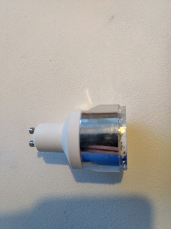

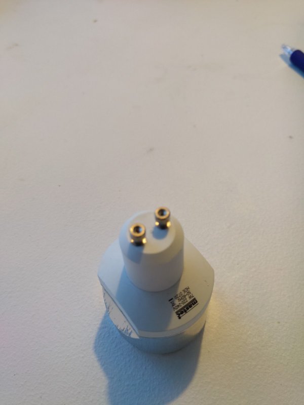

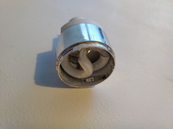

Ik wil graag een kapot spotje in het plafond vervangen.
Het is een GU10 aansluiting, echter zit de huidige lamp met een dubbel veersysteem horizontaal geklemt in het spotje (zie foto's). Een standaard GU10 spotje werkt dus niet (met het klemveertje tegen de onderzijde van het spotje aan).
Weet iemand welk type lamp ik hiervoor kan kopen? Heeft dit een bepaalde naam?
Ik kan wel via amazon een vergelijkbare spaarlamp kopen. Maar hoop toch eigenlijk het te kunnen vervangen voor een Led of halogeen lampje.
Dank je wel.

Dat is toch gewoon de standaard gu10 fitting? Naar mijn gevoel/mening mist deze het stuk met constante diameter waartegen de veertjes zich kunnen klemmen.
Of klemt dit op een andere manier?
dank je wel.

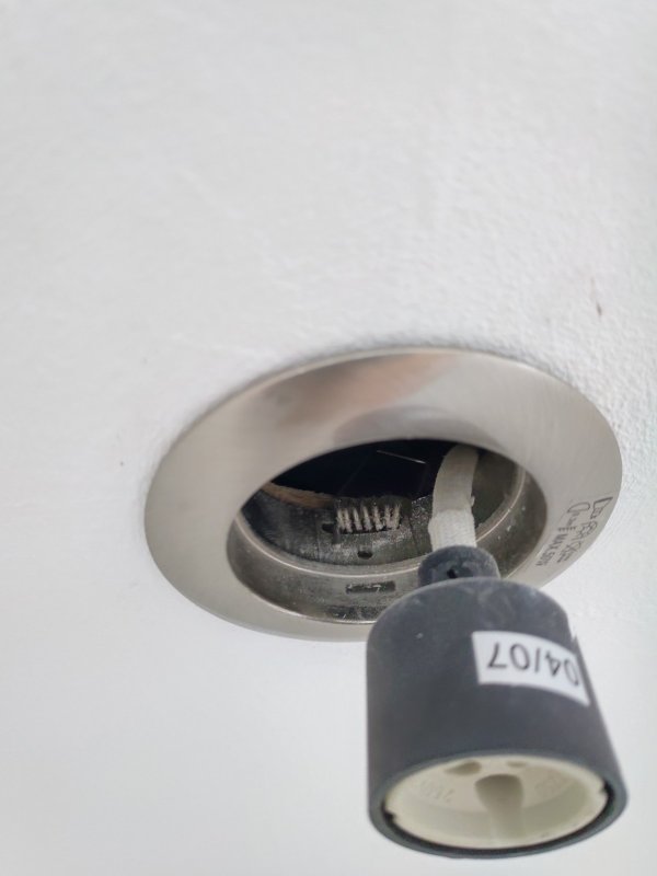

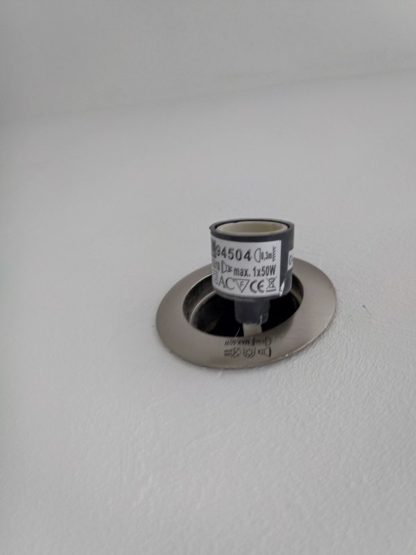

Hoe klemt de spot volgens jou precies in het armatuur?
Heb eerder het idee dat je een veerring mist en dat het maar toeval is dat de huidige spots blijven hangen.
De veer die je op de foto ziet is de achterkant van de klemveer waarmee het armatuur in het plafond klemt. Onder die veer zit toch gewoon een sleufje? Daar hoort de veerring in.
Je had volledig gelijk. Onderdelen besteld (veerring) en geïnstalleerd, alles werkt weer.
Ik was op het verkeerde been gezet door de rare lamp en het feit dat die toevallig klemde in de spot. Verder ontbrak het klemveertje en was de lamp al kapot toen wij het huis kochten.
