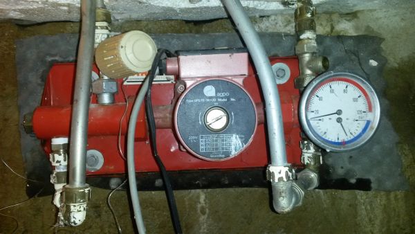

Beste klussers,
Ik ben nieuw hier op dit forum en wil alvast iedereen een goede gezondheid wensen en een voorspoedig 2015.
Ik ben echt niet iemand met 2 linkse handen, ben in alle markten thuis maar nu zit ik met een vraagje over onze vloer verwarming wat ik nu toevallig niet eens weet.
Onderstaande vloer verwarming zat al erin hoe we de woning kochten.
Nu is de pomp defect en wil ik die vervangen maar nu kan ik de toevoer links afsluiten maar op de afvoer/retour leiding zit alleen zo een stukje dat je met een inbussleutel in of uit kan draaien.
Op de foto net iets boven de drukmeter.
Draai ik deze naar binnen, dan komt een gegeven moment water eruit.
Draai ik hem terug dan komt geen water meer.
Is dit om alleen de leiding te ontluchten of is deze ook om de afvoer/retour af te sluiten als je hem helemaal naar buiten draait?
Kan geen merk of dergelijke aflezen hiervan.
Hopelijk is hier iemand die mij info kan geven wat dit ding precies is.
Alvast hartelijk dank mensen.
Als je deze naar binnen draait, en er komt water uit, betekent dit dat de rubber "o" ringen van het ventiel rot zijn. Welk water dit is, zal altijd de vraag blijven, en doet eigenlijk niet ter zake.
Als hij dicht staat dan sluit hij de cv af. water wat er dan nog uit komt is dan uit de vloerverwarming.

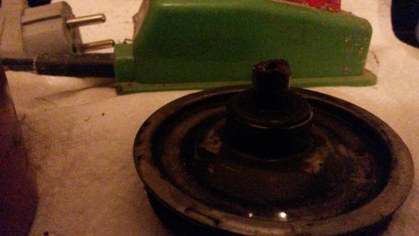

Ik heb net de pomp verwisseld , ging dankzij jullie tips/aanwijzingen vrij makkelijk.
Ik heb dus alleen de motor vervangen dus hopelijk gaat hij niet schuren omdat ik zag dat de pakkingsring iets anders was.
Van de oude pomp was het schoep gedeelte afgebroken van de as, ziet er vrij aangetast aan, maar goed ik weet dus ook niet hoelang hij daar al zit, biuten die 8 jaar dat wij hier wonen want die zat er al bij de vorige eigenaar in.
Ik heb nu zowel aanvoer als retour open staan en kijk ik morgen of hij heeft gelekt zo niet dan sluit ik hem morgen aan op de 220V.

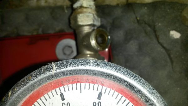

In mijn 1ste bericht staat een druk/temperatuurmeter die in de leiding gedraaid word.
Weet iemand waar ik die kan krijgen online?

Nog een vraagje op onderstaande foto.
Hoe werkt dat nu precies wat op de foto zit?
Links komt door de grond de aftakking van de gewone verwarming en rechts gaat door de vloer de retour terug naar de cv.
Maar als ik de leidingen van de vloerverwarming voel is rechts warmer als links , werkt dit dan andersom?
Misschien beetje uitleg als iemand hiermee bekend is?
Leiding waar thermostaat knop op zit ,moet de aanvoer zijn , die hoort warmer te zijn.
ik zie ook geen max thermostaat??
De leiding waar die thermostaat knop op zit links is warm ja, maar de leiding van de vloerverwarming links is kouder terwijl die van rechts van de vloerverwarming weer warmer is.
Hoe bedoel je geen max. thermostaat?
In de woonkamer voor dat de leiding door de grond heen gaat zit ook nog zo een thermostaat knop.
Er loop wel van die thermostaatknop wat in de kruipruimte zit een ijzer draadje (of zo iets) in het rode gedeelte links wat aan de pomp zit, te zien op de foto.
