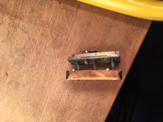

De scharnieren die aanwezig waren in de deuren waren vuil, oud & versleten.
Deze zijn dus dringend aan vervanging toe.
Alleen weet ik niet goed welke scharnieren ik moet gebruiken.
De pot is een standaard boring van 35 millimeter.
De scharnier plaat is iets wat ik nog niet gezien heb.
De afstand tussen de beide schroeven is wel 32 millimeter.
Iemand een idee welke scharnieren ik het best kan gebruiken?
Het zijn volledige opdek deuren.
Ik had graag de oude boringen kunnen hergebruiken indien mogelijk.
Naar een bouwmarkt met een goed assortiment scharnieren gaan en de oude mee nemen.
Kies de juiste voor volledig opliggend.
Zijn er ook deurtjes bij die naar elkaar toe scharnieren en op één stijl sluiten? Dat is dan half opliggend.
Ook de openingshoek kan verschillen en per deurtje anders zijn (buitenste of binnenste deurtjes)
Bij sommige bouwmarkten hebben ze wel voorbeeld borden met alle type scharnieren naast elkaar.
En er zijn diverse webwinkels met voorbeelden en maten.
We geven geen adressen.
Frank gaf u de raad naar een bouwmarkt te gaan, een wat grotere ijzerwarenwinkel heeft ook dat soort scharnieren.
