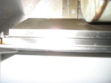

Vervangen TL-verlichting
Maak het apparaat spanningsloos door de stekker uit het stopcontact te halen of de zekering in de meterkast uit te schakelen.
Verwijder het(de) verlichtings kapje(s). Zie hiervoor de gebruiksaanwijzing.
Verwijder de TL-lamp los door deze een kwartslag te draaien en daarna naar beneden te trekken.
Monteer de nieuwe lamp door deze met de pennetjes in de daarvoor bestemde sleufjes te duwen en een kwartslag te draaien.
Test de lamp door de spanning op het apparaat te zetten en de verlichting in te schakelen.
Maak het apparaat nu eerst weer spaningsloos.
Monteer het (de) verlichtingskapje(s).
Zet de spanning weer op het apparaat.
