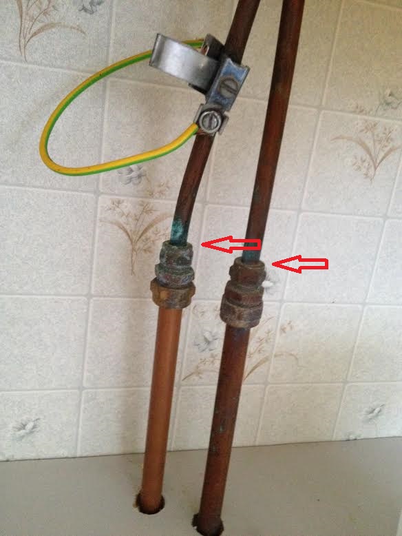

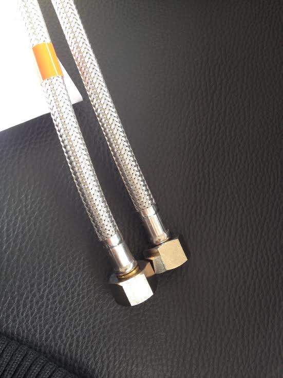

Hallo, wil de keukenkraan in onze stacaravan vervangen. Had daarover een vraag. Kan ik de bestaande kraan loskoppelen door de kraan los te draaien op de punten met de rode pijlen (nadat uiteraard het water is afgesloten en leeggelopen). Kan ik dan daarop de flexibele slangen van de andere kraan (zie foto) aansluiten zonder extra's? is er verder iets waar ik nog op moet letten.
U hebt andere knelkoppelingen nodig, waarschijnlijk 15 mm x 3/8".
De schroefdraad is de maat van de koppelingen op de flexibele aansluitingen, neem er anders eentje mee naar de winkel.
Liever laat dan nooit. Helemaal gelukt. Had alleen wat last met de buisdikte de knelkoppeling van 15mm ging maar met heel vee moeite om de koperen buis.
