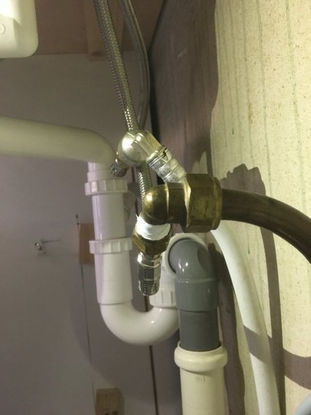

Ik wil mij bestaande keukenkraan vervangen voor een Grohe Feel.
Ik vraag mijzelf nu alleen af welke koppelingen ik nodig heb om deze kraan op de bestaande situatie aan te kunnen sluiten. Ik heb een foto van de bestaande situatie bijgevoegd. Daarnaast een foto van de Grohe Feel aansluitingen.
Dat kan bij knelfittingen niet, de scherpe rand bij een knelfitting drukt de rubber ring kapot, past trouwens ook niet..
De knelfittingen eruit draaien, aan de linkerkant op de foto een patentnippel 1/2" er in draaien.
De aansluiting aan de rechterkant kan ik niet zien, graag een foto daarvan.
Voor de rechter aansluiting een fitting knel 15 mm x 1/2" knie plaatsen.
