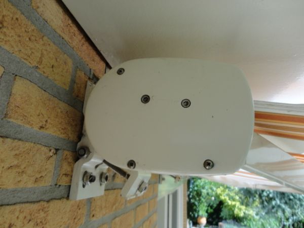

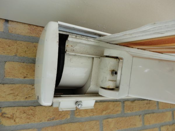

Aan de zuidgevel van ons huis hangt een groot Sunmaster terrasscherm, een cassette model, 6,40 breed en 3 meter uitval. Het doek wordt wat slechter, vooral aan één hoek is het slecht en ook de naden laten hier en daar los.
Nu heb ik al zitten zoeken op dit forum, maar nergens vind ik een stap voor stap handleiding om het doek eraf te halen. Dan zou ik het bij een zeilmaker kunnen laten repareren en eventueel omgekeerd weer erop doen.
Ik ga er van uit dat het zowel boven als onder met een zoom en pees vast zit.
Aan de uitval kant is dat te zien, aan de muurkant niet zo goed, want de rol is eigenlijk niet goed zichtbaar door de cassette.
Nu denk ik er over om aan de kant waar geen motor zit de afdekplaat van de zijkant eraf te halen. Deze zit vast met 5 schroeven, 3 kruiskop en 2 inbus. Ik vermoed dat het lager van de buis met die inbusbouten vastzit.
Kan ik zonder grote problemen te krijgen die zijkant eraf halen en kan ik dan, als ik de spanning van de armen af haal door ze te fixeren het doek eraf schuiven???

Maak eens wat foto,s van de kant waar de motor niet zit.
Echt een handleiding is er niet,meestal word dat ter plekke bekeken.
Maar het klopt dat zowel aan de buiskant als aan de voorlijstkant er een zoom zit waar de pees in zit.
Aan de hand van de foto,s kunnen we je mss vertellen hoe of wat.

Hierbij twee foto's

A) laat het scherm ca 100cm uitgaan en bevestig een touw tussen de armen en trek dit strak aan.
B) laat het scherm nog wat verder uitgaan tot het scherm geheel uitgerold is en het doek zal door dat het touw geplaatst is geheel slap hangen.
C) demonteer de zijkappen en beugels aan de NIET motor zijde
D) demonteer de zijkap van de voorlijst aan de zelfde zijde
E)wellicht zit er nog een borging in de groeven waar het doek in zit en verwijder deze
F) schuif het doek nu gelijktijd uit de boven en onder groef.
G) haal de doekpezen uit het oude doek en spuit het begin wat in met siliconenpray, doe dit ook met de groeven in de bovenbuis en voorlijst.
H) schuif de pezen in het nieuwe doek en schuif nu het doek terug in de groeven.
I) werk verder omgekeerd zoals je gedemonteerd hebt.
