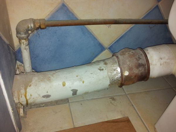

Ik wil mijn oude toilet vervangen door een nieuw, hangend exemplaar. Ik heb de huidige afvoerleiding blootgelegd en zie dat hieraan al wat werd geknutseld:

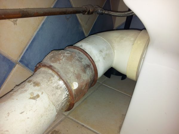

Het linkse gedeelte is een oude metalen afvoer van 90mm, die niet perfect rond is. Hieraan werd een kunstof afvoer bevestigd (90mm) met een closet op het einde. Deze 90° bocht lijkt uit 2 stukken te bestaan maar ik kan ze niet van elkaar krijgen (toilet uiteraard eerst weggenomen hiervoor ;-) ); ik vermoed dat deze verlijmd zijn.
Ik wil de toilet vervanger door een hangend toilet. Hierin zit een klemsysteem waar de afvoer in moet ‘klikken’.
De bestaande afvoer past hier niet in. MOET ik dit klemsysteem gebruiken, of kan ik de nieuwe pot aansluiten op de oude afvoer?
Als dat niet zou lukken, denk ik er aan om de oude metalen afvoer ergens halverwege door te zagen en te verbinden met een PVC-buis. Als verbinding ofwel:
- Een krimpmof + manchet steekmof + pvc-buis (ik kan nergens een krimpmof met manchetverbinding vinden voor diameter 90mm?).
- Een flexibele rubberen verbinding + pvc buis
Zoiets dus:
De flexibele verbinding lijkt mij makkelijker, maar is misschien niet ideaal omdat de metalen afvoer niet perfect rond is? Een krimpmof is lastig aan te brengen, omdat ik bijna niet aan de achterkant van de afvoer geraak om deze te verwarmen...
Wat zouden jullie doen? Of is er nog een alternatief?
