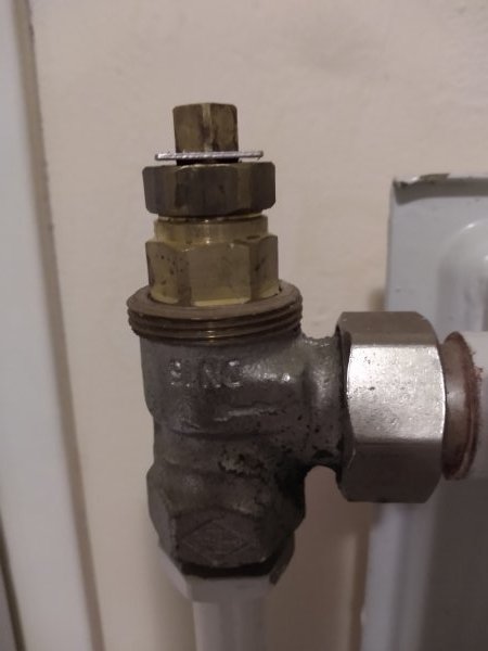

Verv. Heimeier radiatorkraan door Heimeier thermostaatkraan
Ik heb in mijn huis alleen Heimeier radiatorkranen dus het leek mij goed om die hier en daar te vervangen door Heimeier thermostaatkranen.
Ik heb vanavond wat gekeken, geprobeerd en gefotografeerd. En ik weet even niet hoe ik moet beginnen en hoe ik het succesvol af kan ronden.
Ik had gedacht dat ik de knop op de kraan 1 op 1 zou kunnen vervangen door de thermostaatknop. Dus niet.
Foto huidige situatie met kraan:
Foto huidige situatie met kraan, zonder knop:
Foto's van de thermostaatkraan:
Mijn vragen:
1. Moet ik eerst de radiator aflaten via voetventiel?
2. Moet ik de bovenste moer van de kraan verwijderen?
3. Moet ik ook de onderste moer verwijderen??
4. De M30 binnendraad van de thermostaatknop zal passen op de M30 buitendraad van de kraan.
Zal dat voldoende afdichten? Moet ik teflontape gebruiken of heb ik nog iets extra's nodig?
5. Moet ik sommige delen van de kraan hergebruiken?
Alvast bedankt!
Met vriendelijke groet,
Pavel
U zult de gehele kraan moeten vervangen, u hebt nu alleen de thermostaat kop deze kan niet geplaatst worden op een normale kraan. Hiervoor moet een thermostaatkraan geplaatst worden
Met een beetje geluk kan je bij een deel alleen het binnen werk veranderen:
De kraan heeft al het schroefdraad voor een thermostaatkraan, eerst bij één testen.
Echter bij deze radiator op de foto niet:
De thermostaatknop wil je horizontaal hebben, anders gaat ie niet werken.
Je hebt voor deze een verkeerd haakse radiatorkraan of een dubbel haakse nodig.
